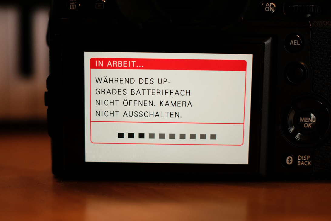

Taloan Geschrieben 8. Mai 2024 Share #73 Geschrieben 8. Mai 2024 Mist, seit ca 20 min sehe ich das auf meiner X-T5: Hallo, lieber Besucher! Als Forumsmitglied (kostet nix) würdest du hier ein Bild sehen… Einfach hier registrieren – Wir freuen uns immer über neue Mitglieder! Link zum Beitrag Auf anderen Seiten teilen More sharing options...
Allradflokati Geschrieben 8. Mai 2024 Share #74 Geschrieben 8. Mai 2024 Update über die SD-Karte oder die App? Link zum Beitrag Auf anderen Seiten teilen More sharing options...
Taloan Geschrieben 8. Mai 2024 Share #75 Geschrieben 8. Mai 2024 Über die App. f**** habs abgebochen und nu iss, wie bei einigen anderen hier, Schicht im Schacht. Display wird beim Einschalten minimal hintergrundbeleuchtet, sonst ist tote Hose. Muss die wohl zum Service. Link zum Beitrag Auf anderen Seiten teilen More sharing options...
