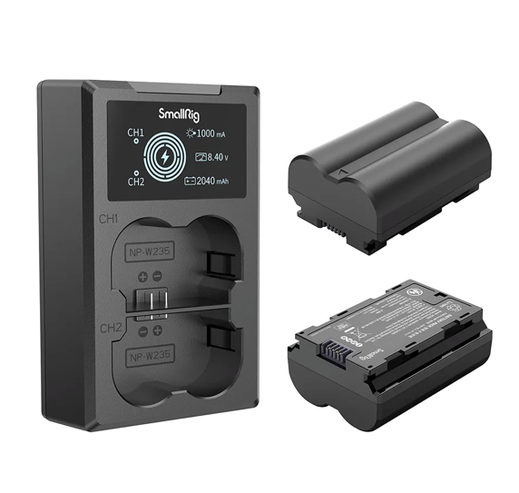

Weißt du zufällig auch wie das bei den Ladegeräten von Smallrig ausschaut?
Sieht nach auch nur zwei Kontakten aus
vor 7 Stunden schrieb Ergebnis:
Da scheint ja noch weniger Elektronik eingebaut zu sein, weil die Ladekontakte für beide Schächte die selben sind 😕!
vor 1 Stunde schrieb fujirai:
Kann eigentlich nicht sein, weil es (+) (-) und (-) (+) ist.
Das wird auch so sein - soweit hatte ich nicht gedacht.
Aber ich vermute trotzdem, dass sie die Kontakte kreuzweise gebrückt haben. Warum sollte man so ein Layout sonst wählen - um 5 cm Leiterbahnen zu sparen?
Wenn beide Ladeschächte so angeordnet sind, wäre es dem klassischen Sparzwang unterworfen. Um meine Vermutung zu untermauern, müsste man so ein Ladegerät mal aufmachen 😉.
Was mich an diesem Foto auch irritiert ist, dass die Kontakte im oberen Schacht viel länger sind, als im unteren Schacht. Das ist durch die Perspektive vielleicht zu erklären.
P.S.: Das orginale Fujifilm Dual-Ladergerät hat die beiden Ladeschächte auch so angeordnet, aber mit einem wesentlich breiteren Trennsteg dazwischen. Diese Konstruktion von Smallrig ist mir jedenfalls suspekt 😁.
P.P.S.: Hie noch ein weiteres anscheinend baugleiches Ladegerät: https://www.ebay.de/itm/326534668117?_trkparms=amclksrc%3DITM%26aid%3D777008%26algo%3DPERSONAL.TOPIC%26ao%3D1%26asc%3D20250324083959%26meid%3D1cd231f9bfaa40eba28b305b088a5764%26pid%3D101949%26rk%3D1%26rkt%3D1%26itm%3D326534668117%26pmt%3D0%26noa%3D1%26pg%3D4375194%26algv%3DRecentlyViewedItemsV2WithMLRPboosterAndUpdatedFeatures_BP&_trksid=p4375194.c101949.m162918&_trkparms=parentrq%3Aaf45d6161980a2d9dbcdc2faffe9b2ae|pageci%3Aab8830ce-7a10-11f0-aa8e-563c0d7a04d6|iid%3A1|vlpname%3Avlp_homepage
Im Beschreibungstext steht, dass man einen maximalen Ladestrom von 1mA erwarten kann - sogar bei gleichzeitigem Laden von zwei Akkus ;) !
Aber das Foto sieht bei den Ladeschächten wenigstens symetrisch aus 😁 ...
