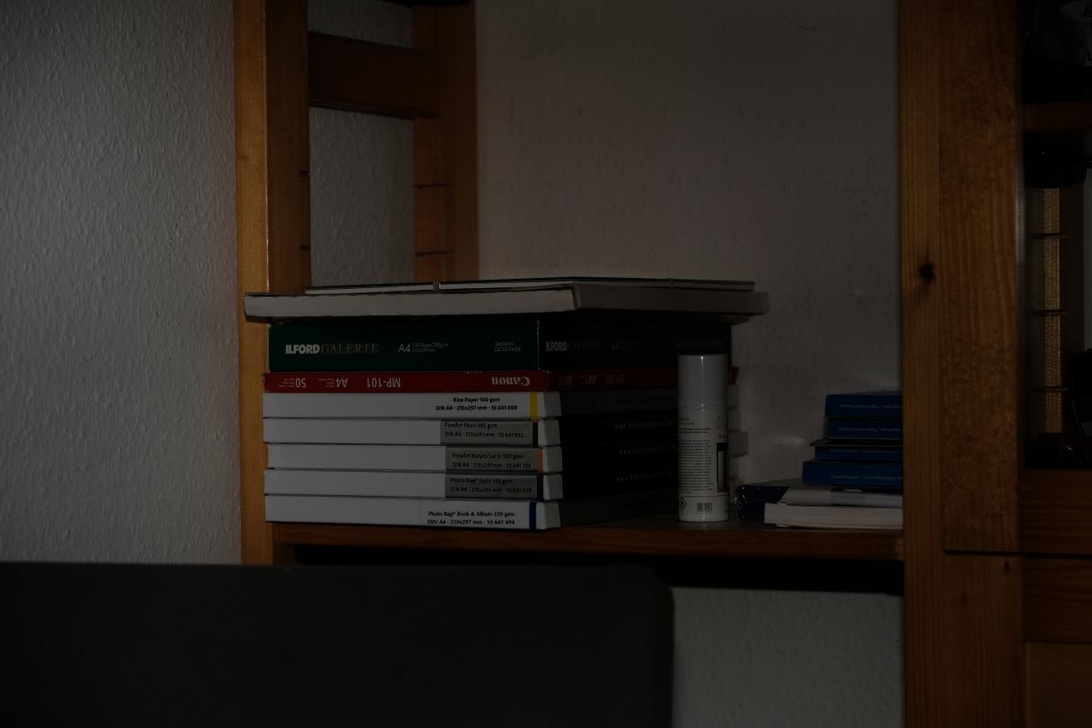

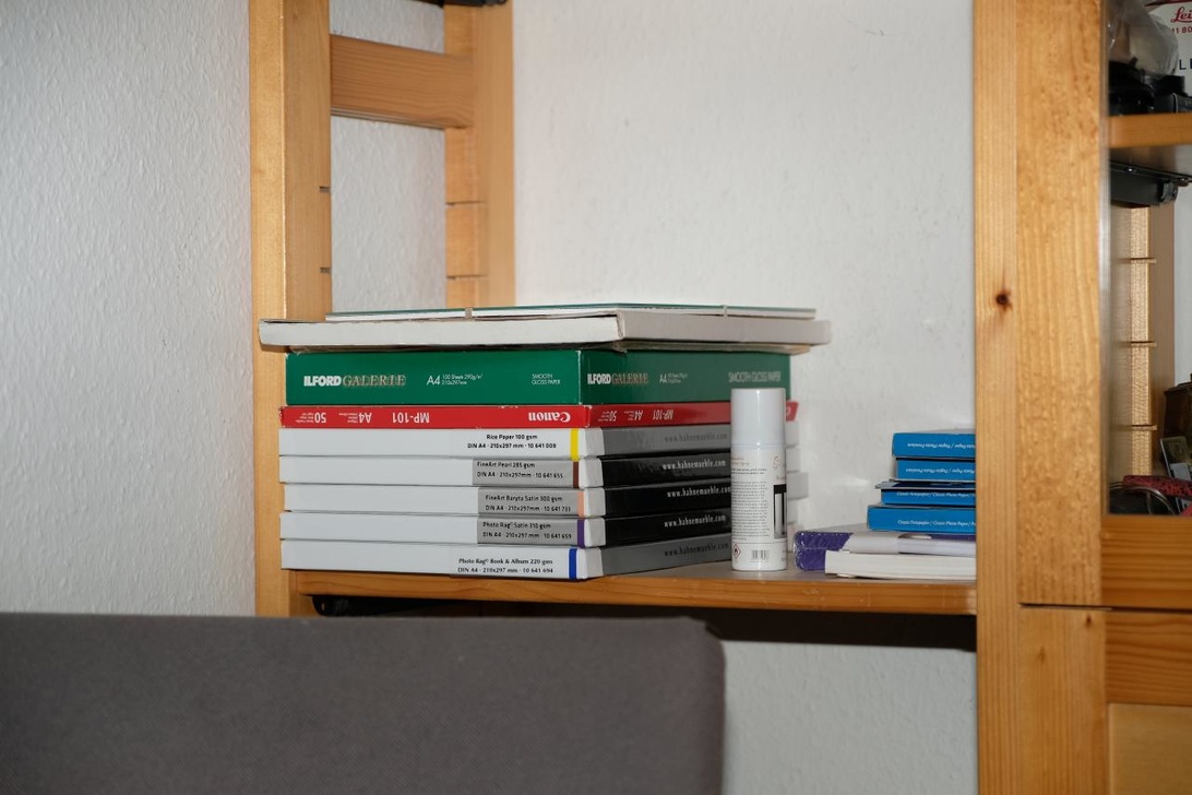

stones Geschrieben 18. November 2016 Autor Share #8 Geschrieben 18. November 2016 (bearbeitet) HSS geht mit der X-T2, an der X-T1 mit Fw 5.0 bleibt ein schwarzer Balken. Kurze Berichtigung, habe gerade gesehen, die X-T2 hat mit 1/125 belichtet. Wie teste ich das denn am besten? bearbeitet 18. November 2016 von stones Kelwitt65 und Crischi74 haben darauf reagiert 2 Link zum Beitrag Auf anderen Seiten teilen More sharing options...
stones Geschrieben 18. November 2016 Autor Share #9 Geschrieben 18. November 2016 Sieht nicht so aus. Auch bei der X-T2 gibt es einen schwarzen Balken Crischi74 hat darauf reagiert 1 Link zum Beitrag Auf anderen Seiten teilen More sharing options...

stones Geschrieben 18. November 2016 Autor Share #14 Geschrieben 18. November 2016 Im Menü des Blitzes gibt es keine Option für HSS. Hoffe da auch noch auf ein Firmware-Update. X-T2, f 2.8, t 1/1000, ohne Blitz und ohne scharfstellen Hallo, lieber Besucher! Als Forumsmitglied (kostet nix) würdest du hier ein Bild sehen… Einfach hier registrieren – Wir freuen uns immer über neue Mitglieder! X-T2, f 2.8, t 1/1000, mit Blitz und mit AF Hallo, lieber Besucher! Als Forumsmitglied (kostet nix) würdest du hier ein Bild sehen… Einfach hier registrieren – Wir freuen uns immer über neue Mitglieder! Link zum Beitrag Auf anderen Seiten teilen More sharing options...

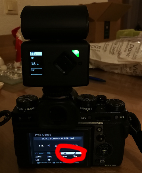

sucherblick Geschrieben 19. November 2016 Share #16 Geschrieben 19. November 2016 Mit dem Fuji 500 wird die HSS übrigens in der Kamera aktiviert (bei meiner X-T2 ist es so). Der Blitz selbst bietet das nicht. Genauso wie Sync auf 1. oder 2. Verschluß, das zusammen mit HSS=FP im Blitzmenü der Kamera. Link zum Beitrag Auf anderen Seiten teilen More sharing options...
