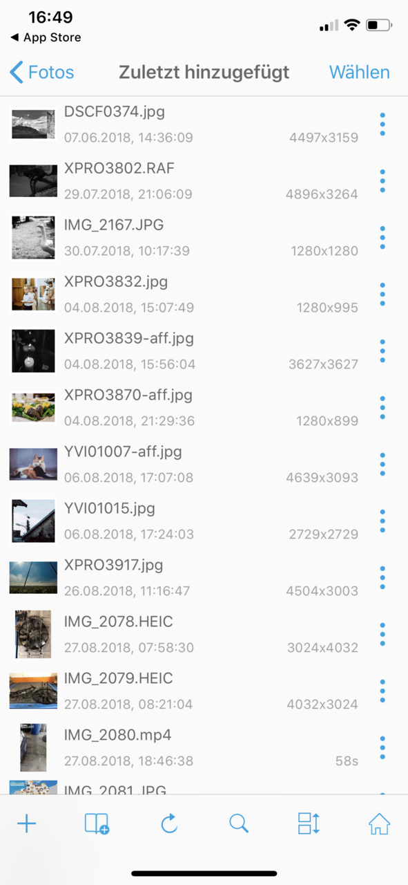

Crischi74 Geschrieben 25. September 2018 Share #18 Geschrieben 25. September 2018 (bearbeitet) Ich habe auch mal die App FileBrowser Go ausprobiert. Die zeigt tatsächlich die RAWs an und man könnte sie auch einzeln löschen. Allerdings nur wenn die Funktion mit einem 4,49€/Monat Abo freigeschaltet wird. 👎 Hallo, lieber Besucher! Als Forumsmitglied (kostet nix) würdest du hier ein Bild sehen… Einfach hier registrieren – Wir freuen uns immer über neue Mitglieder! bearbeitet 25. September 2018 von Crischi74 Tagträumer hat darauf reagiert 1 Zitieren Link zum Beitrag Auf anderen Seiten teilen More sharing options...
klauss Geschrieben 25. September 2018 Share #19 Geschrieben 25. September 2018 vor 2 Stunden schrieb Crischi74: Ich habe auch mal die App FileBrowser Go ausprobiert. Die zeigt tatsächlich die RAWs an und man könnte sie auch einzeln löschen. Allerdings nur wenn die Funktion mit einem 4,49€/Monat Abo freigeschaltet wird. 👎 Hallo, lieber Besucher! Als Forumsmitglied (kostet nix) würdest du hier ein Bild sehen… Einfach hier registrieren – Wir freuen uns immer über neue Mitglieder! Hallo Christian, ein Abo für €4,99/Monat ist da in der Tat zuviel. Ich nutze den FileBrowser for Business für €11,99, weil damit auch automatische Synchronisationen z.B. mit der mobilen Festplatte möglich sind. Die Grundversion für €6,99 reicht dafür aber auch. Ich versuche mal einen Screenshot anzuhängen. Dieser zeigt einen aktuellen Import von der SD-Karte nach Fotos an. Gruß aus LEV Klaus Hallo, lieber Besucher! Als Forumsmitglied (kostet nix) würdest du hier ein Bild sehen… Einfach hier registrieren – Wir freuen uns immer über neue Mitglieder! Crischi74 hat darauf reagiert 1 Zitieren Link zum Beitrag Auf anderen Seiten teilen More sharing options...
klauss Geschrieben 25. September 2018 Share #20 Geschrieben 25. September 2018 vor 2 Stunden schrieb Crischi74: Ich habe auch mal die App FileBrowser Go ausprobiert. Die zeigt tatsächlich die RAWs an und man könnte sie auch einzeln löschen. Allerdings nur wenn die Funktion mit einem 4,49€/Monat Abo freigeschaltet wird. 👎 Hallo, lieber Besucher! Als Forumsmitglied (kostet nix) würdest du hier ein Bild sehen… Einfach hier registrieren – Wir freuen uns immer über neue Mitglieder! Sorry, falscher Screenshot, neuer Versuch: Hallo, lieber Besucher! Als Forumsmitglied (kostet nix) würdest du hier ein Bild sehen… Einfach hier registrieren – Wir freuen uns immer über neue Mitglieder! Zitieren Link zum Beitrag Auf anderen Seiten teilen More sharing options...
