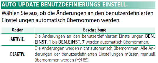

Vector Geschrieben 19. Dezember 2022 Share #387 Geschrieben 19. Dezember 2022 vor 9 Stunden schrieb JLensman: Wenn ich also gerade zum Beispiel mit C2 am Tag fotografieren möchte und da Auto-ISO 1 mit 1/15 sec. hinterlegt ist, ich aber an diesem Tag stets mind. 1/60 benötige, dann wird bei jedem Ausschalten der Kamera bei C2 auf Auto-ISO 1 zurück gestellt. Bei der H2 gibt es Hallo, lieber Besucher! Als Forumsmitglied (kostet nix) würdest du hier ein Bild sehen… Einfach hier registrieren – Wir freuen uns immer über neue Mitglieder! Vielleicht gibt es das ja auch in der T5. Dann würde das Ändern der ISO auf C2 gespeichert werden. tomassini, 1975volker und rednosepit haben darauf reagiert 1 2 Link zum Beitrag Auf anderen Seiten teilen More sharing options...
Konverter Geschrieben 19. Dezember 2022 Share #388 Geschrieben 19. Dezember 2022 vor 4 Minuten schrieb Vector: Dann würde das Ändern der ISO auf C2 gespeichert werden Das ist ja die Crux bei den Custom-Settings: Entweder ich möchte jedes Mal die gleiche Einstellung haben, wenn ich auf ein C-Setting umstelle (und mir nicht merken müssen, was ich das letzte Mal verändert habe), oder ich speichere jede Änderung mit ab. Dann kann ich aber auch direkt PASM nutzen. Besonders nervig ist bei der ersten Variante, dass Objektive ohne explizite Blendeneinstellung beim Wiedereinschalten auch immer auf den einmal gespeicherten Wert "zurückgesetzt" werden. Deshalb arbeite ich meistens in "A", da dort die Parameter beim Ausschalten gespeichert werden. Nur bei besonderen Situationen greife ich auf die C-Settings zurück. Gruß Ingo Link zum Beitrag Auf anderen Seiten teilen More sharing options...
kermit66 Geschrieben 19. Dezember 2022 Share #389 Geschrieben 19. Dezember 2022 vor 24 Minuten schrieb Vector: Bei der H2 gibt es Hallo, lieber Besucher! Als Forumsmitglied (kostet nix) würdest du hier ein Bild sehen… Einfach hier registrieren – Wir freuen uns immer über neue Mitglieder! Vielleicht gibt es das ja auch in der T5. Dann würde das Ändern der ISO auf C2 gespeichert werden. Interessanter Parameter, aber ich denke, dass ist nicht immer und für jeden zielführend. Ich muss dann bei jeder Einstellung, die ich nur temperär verwenden möchte, daran denken, diese auch wieder manuell zurückzustellen. Der Sinn eines Custom-Settings ist ja, dass ich mir bestimmte Voreinstellungen für den üblichen Anwendungsfall definiere und abspeichere. Wenn jetzt jede kleine Abweichung davon sofort gespeichert wird, sind meine Voreinstellungen schnell Makulatur. Link zum Beitrag Auf anderen Seiten teilen More sharing options...
Vector Geschrieben 19. Dezember 2022 Share #390 Geschrieben 19. Dezember 2022 vor einer Stunde schrieb kermit66: Der Sinn eines Custom-Settings ist ja, dass ich mir bestimmte Voreinstellungen für den üblichen Anwendungsfall definiere und abspeichere. Wenn jetzt jede kleine Abweichung davon sofort gespeichert wird, sind meine Voreinstellungen schnell Makulatur. Das stimmt schon, aber @JLensmanmöchte ja, das das ISO gespeichert bleibt, zumindest für diesen Tag. JLensman hat darauf reagiert 1 Link zum Beitrag Auf anderen Seiten teilen More sharing options...
kermit66 Geschrieben 19. Dezember 2022 Share #391 Geschrieben 19. Dezember 2022 vor 6 Minuten schrieb Vector: Das stimmt schon, aber @JLensmanmöchte ja, das das ISO gespeichert bleibt, zumindest für diesen Tag. Das ist eine Philosophiefrage. Ich würde dann lieber die Custom-Settings nur für den Tag anpassen. Aber eine generelle Übernahme aller Änderungen in den Custom-Settings empfinde ich als kontraproduktiv. Link zum Beitrag Auf anderen Seiten teilen More sharing options...
tomassini Geschrieben 19. Dezember 2022 Share #392 Geschrieben 19. Dezember 2022 vor 1 Stunde schrieb Vector: Bei der H2 gibt es Hallo, lieber Besucher! Als Forumsmitglied (kostet nix) würdest du hier ein Bild sehen… Einfach hier registrieren – Wir freuen uns immer über neue Mitglieder! Vielleicht gibt es das ja auch in der T5. Dann würde das Ändern der ISO auf C2 gespeichert werden. Gibt's auch bei der T5, vielen Dank, das hatte mich schon genervt! Link zum Beitrag Auf anderen Seiten teilen More sharing options...
