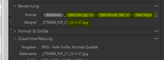

Ich sehe da keine Einstellmöglichkeit in C1. Was Du machen kannst ist die das Aufnahmedatum im Dateinamen zu integrieren. Allerdings ist die Darstellungsform in C1 suboptimal, da keine führenden Nullen dargstellbar sind. Siehe Beispiel für den 27.03.2023.
Besser geht das mit dem Advanced Renamer. Der ist da deutlich flexibler aber wieder ein zusätzlicher Arbeitsschritt.

Wo hast Du denn die Vorlage gefunden. Bei mir werden nur folgende Typen für Datum und Uhrzeit zur Auswahl angeboten:

vor 4 Stunden schrieb krae:
auf den kleinen Pfeil nach unten klicken, dann kommt die Auswahl.
Besten Dank für den Tipp. Bei der bereits vorhandenen großen Auswahl bin ich gar nicht darauf gekommen nochmal das Drop-Menü anzuwählen.
