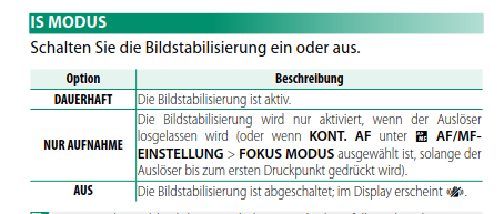

kjm Geschrieben 29. Juli 2023 Share #15 Geschrieben 29. Juli 2023 Ich kann das ja nicht vergleichen. Weil ich in dieser Beziehung ein ewig Gestriger bin. Ich werde niemals bei einem Fotoapparat irgendwelche Stabilisatoren einschalten, der an einem Stativ befestigt ist. Mit freundlichen Grüßen Klaus Link zum Beitrag Auf anderen Seiten teilen More sharing options...
EchoKilo Geschrieben 29. Juli 2023 Share #16 Geschrieben 29. Juli 2023 (bearbeitet) vor einer Stunde schrieb twinfighter: Präzisiere dies bitte. Wo, was, wie? In welchem Menü Siehe hier: Bildstabi an oder aus bei Stativen - Stellungnahme von Fujifilm dazu ( #6 ) Ich würde mich allerdings freuen, wenn jemand was zu den Problemen im Modus 2 sagen könnte! PS: Ich sehe gerade diesen Beitrag hier - ich wußte gar nicht, daß das nicht für alle Stabilisator-Einstellungen gilt. Wieder was Neues erfahren. Zitat Update gut 1 Jahr später: Das vom Stabi erzeugte Langzeitverwackeln existiert nach wie vor im IS Modus 2 bei aktuellen Kameras mit aktueller FW, unlängst getestet mit X-T5 und X-S20. Somit bleibt es bei der Empfehlung, bei längeren Belichtungen stets IS Modus 1 zu verwenden oder den OIS/IBIS auszuschalten. https://www.fuji-x-forum.de/topic/48453-zingst-2022/?do=findComment&comment=1408143 bearbeitet 29. Juli 2023 von EchoKilo spartacus und RainerHarz haben darauf reagiert 2 Link zum Beitrag Auf anderen Seiten teilen More sharing options...
Gast Geschrieben 29. Juli 2023 Share #17 Geschrieben 29. Juli 2023 35 minutes ago, EchoKilo said: Siehe hier: Bildstabi an oder aus bei Stativen - Stellungnahme von Fujifilm dazu ( #6 ) Danke... nur weiß ich nicht warum man das nun Modus 1..2...3...4 nennen muss, wenn weder Anleitung, noch Kameramenü diese Zahlen vorweisen. Aber ok. Durchzählen kann ich auch. Also ist Modus 3, den man ja auch auswählen kann, einfach nur "Aus". Und weil man dazu Modus 3 sagt, ist es nun etwas cooler 😅 Link zum Beitrag Auf anderen Seiten teilen More sharing options...
EchoKilo Geschrieben 29. Juli 2023 Share #18 Geschrieben 29. Juli 2023 vor 20 Minuten schrieb twinfighter: Danke... nur weiß ich nicht warum man das nun Modus 1..2...3...4 nennen muss, wenn weder Anleitung, noch Kameramenü diese Zahlen vorweisen. Aber ok. Durchzählen kann ich auch. Also ist Modus 3, den man ja auch auswählen kann, einfach nur "Aus". Und weil man dazu Modus 3 sagt, ist es nun etwas cooler 😅 Ist Dir schon aufgefallen, daß "Stabimodus" geschrieben wurde, dieser Begriff aber im Handbuch gar nicht vorkommt? Hier heißt es "IS Modus". Schrecklich! Verwirrend !!!Elf!!! Man kommt überhaupt nicht mehr klar! 🤪 @twinfighter - irgendwie kommst Du immer etwas auf Krawall gebürstet rüber. Das macht es mir nicht immer leicht, Deine Beiträge zu lesen. lichtschacht, Randyderzweite, Rayas und 5 weitere haben darauf reagiert 2 6 Link zum Beitrag Auf anderen Seiten teilen More sharing options...
Gast Geschrieben 29. Juli 2023 Share #19 Geschrieben 29. Juli 2023 34 minutes ago, EchoKilo said: Krawall gebürstet rüber ja, in der Tat. Hingegen aller möglichen Umschreibungen zu dem Begriff "Bildstabi", der ja bei jedem Hersteller auch anders heißt, konnte ich mit den Zahlen 1...2...3... nicht so viel anfangen. Sorry dafür. Wußte nicht, dass eine kurze Umschreibung so viel abverlangen würde. Aber ich hatte schon ein Thx unter deinem Beitrag gepackt. So gesehen war der "Krawall" meinerseits ja überschaubar am Ende und endete in ein Thx Link zum Beitrag Auf anderen Seiten teilen More sharing options...
EchoKilo Geschrieben 29. Juli 2023 Share #20 Geschrieben 29. Juli 2023 vor einer Stunde schrieb twinfighter: Aber ich hatte schon ein Thx unter deinem Beitrag gepackt. Vielen Dank dafür! Ich habe zwar nur darauf verwiesen, was direkt im Beitrag danach zu lesen war, aber ich freue mich, daß ich helfen konnte. Link zum Beitrag Auf anderen Seiten teilen More sharing options...
Zuikino Geschrieben 29. Juli 2023 Share #21 Geschrieben 29. Juli 2023 vor einer Stunde schrieb twinfighter: ... konnte ich mit den Zahlen 1...2...3... nicht so viel anfangen.... Wenn ich bei meiner Fujifilm-X-Kamera ins Menu schaue, lese ich da IS Modus und dann 1 oder 2. Erst wenn ich mit der Rechtstaste in den Auswahlbereich gehe, finde ich "dauerhaft" und "nur bei Aufnahme". So kryptisch scheinen die Zahlen wohl doch nicht zu sein. Dare mo, Allradflokati, fraperi und 1 weiterer haben darauf reagiert 4 Link zum Beitrag Auf anderen Seiten teilen More sharing options...
Gast Geschrieben 29. Juli 2023 Share #22 Geschrieben 29. Juli 2023 1 hour ago, Zuikino said: meiner Fujifilm-X-Kamera welche? Die X-T5 hat es nicht. Habe heute jetzt schon das dritte Mal nachgeschaut Link zum Beitrag Auf anderen Seiten teilen More sharing options...
Zuikino Geschrieben 29. Juli 2023 Share #23 Geschrieben 29. Juli 2023 Gerade eben schrieb twinfighter: welche? Die X-T5 hat es nicht. Habe heute jetzt schon das dritte Mal nachgeschaut T2, die beste von allen Link zum Beitrag Auf anderen Seiten teilen More sharing options...
Gast Geschrieben 29. Juli 2023 Share #24 Geschrieben 29. Juli 2023 1 minute ago, Zuikino said: T2, die beste von allen die X-T1 hat es als Index rechts unten versteckt. In der Auswahl und im konkreten Menü selbst. Naja... ok ok... die hat es als Index und Kleingedruckt dran. Ok... PS: T1 ist die beste von allen ! Link zum Beitrag Auf anderen Seiten teilen More sharing options...
Daniel_Escobar Geschrieben 29. Juli 2023 Share #25 Geschrieben 29. Juli 2023 Bei der X-S10 heißen die beiden IBIS Modi auch 1 und 2. Link zum Beitrag Auf anderen Seiten teilen More sharing options...
