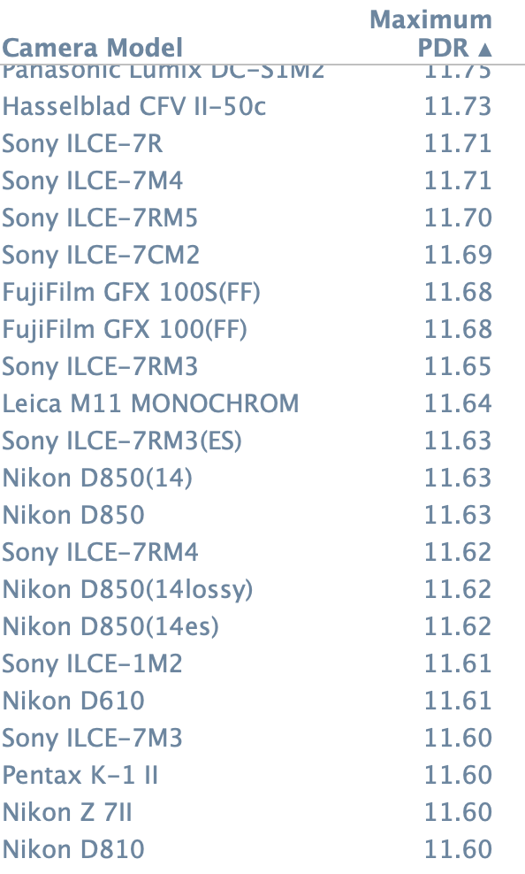

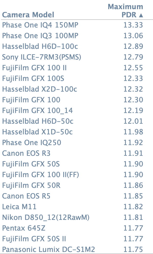

null Geschrieben 19. September Share #504 Geschrieben 19. September 47 minutes ago, higgins said: Mache ich mir den falschen Eindruck oder wird durch Fujis Filmsimulationen der maximale Dynamikumfang nicht genutzt? Denn die 102MP-Sensoren haben bei ISO 50 den höchsten Dynamikumfang. Danach kommt die Nikon D810, danach einige andere und dann wieder Nikon D800E und dann leider erst GFX 50s. Ich weiss nicht, woher du deine Zahlen hast, aber photonstophotos von Bill Claff ist da sehr zuverlässig, und hat ganz andere Werte. (Die Sony a7rm3 in der Spitze ist im pixelshift Modus, kann also ignoriert werden). Wie du siehst kommt die Nikon D810 erst am Ende des zweiten Bildes. Kein schlechter Wert, aber bei weitem nicht da, wo du sie verortest. Den absolut gemessenen höchsten Dynamikumfang hat der 102mp Sensor übrigens in einer Fuji nicht bei iso 50, sondern bei iso 80, in der GFX100ii. Die Werte der Canon Kameras sind im übrigen geschönt, durch Noise Reduction schon in der Kamera, im Raw. Das erklärt zb den sehr guten Wert der R3 und R5. Canon kann einfach nicht mithalten, und schummelt darum. Bei der R3 und R5II über die gesamte iso range. Die R1 dagegen hat keine noise reduction im raw, und zeigt die reale dynamic range der Canon Sensoren. Etwa einen stop schlechter als die R5II. Hallo, lieber Besucher! Als Forumsmitglied (kostet nix) würdest du hier ein Bild sehen… Einfach hier registrieren – Wir freuen uns immer über neue Mitglieder! Hallo, lieber Besucher! Als Forumsmitglied (kostet nix) würdest du hier ein Bild sehen… Einfach hier registrieren – Wir freuen uns immer über neue Mitglieder! Link zum Beitrag Auf anderen Seiten teilen More sharing options...

higgins Geschrieben 20. September Share #508 Geschrieben 20. September vor 20 Stunden schrieb null: Ich weiss nicht, woher du deine Zahlen hast, aber photonstophotos von Bill Claff ist da sehr zuverlässig, und hat ganz andere Werte. (Die Sony a7rm3 in der Spitze ist im pixelshift Modus, kann also ignoriert werden). Wie du siehst kommt die Nikon D810 erst am Ende des zweiten Bildes. Kein schlechter Wert, aber bei weitem nicht da, wo du sie verortest. Den absolut gemessenen höchsten Dynamikumfang hat der 102mp Sensor übrigens in einer Fuji nicht bei iso 50, sondern bei iso 80, in der GFX100ii. Die Werte der Canon Kameras sind im übrigen geschönt, durch Noise Reduction schon in der Kamera, im Raw. Das erklärt zb den sehr guten Wert der R3 und R5. Canon kann einfach nicht mithalten, und schummelt darum. Bei der R3 und R5II über die gesamte iso range. Die R1 dagegen hat keine noise reduction im raw, und zeigt die reale dynamic range der Canon Sensoren. Etwa einen stop schlechter als die R5II. Hallo, lieber Besucher! Als Forumsmitglied (kostet nix) würdest du hier ein Bild sehen… Einfach hier registrieren – Wir freuen uns immer über neue Mitglieder! Hallo, lieber Besucher! Als Forumsmitglied (kostet nix) würdest du hier ein Bild sehen… Einfach hier registrieren – Wir freuen uns immer über neue Mitglieder! Vielen Dank für die Richtigstellung, wir wollen ja nicht die Photonen in Frage stellen! Insbesondere die aktuelle Situation bei Canon ist aufschlussreich. Und weil wir gerne bei der Wahrheit bleiben, können wir bei der Gelegenheit vielleicht klären was es mit der Vergleichbarkeit der verschiedenen Sensorgrößen bei der Erstellung einer PDR-Rangliste zu berücksichtigen gibt. Warum lassen sich in der Auswahlliste auf photonestophotos die FF-Kurven von eingen Mittelformatsensoren auswählen und wieso liegen die im Diagramm dann niedriger? Sollte man tatsächlich die FF-Kurve eines Mittelformatsensors für den Vergleich mit einem FF-Sensor verwenden? Mir ist schon klar, dass der Dynamikumfang direkt von der Sensorgröße abhängt, aber doch auf Grund der höheren Gesamtmenge an Photonen durch die größere Fläche. Allerdings würde es erklären warum bei gleicher Sensorgröße der Dynamikumfang mit Erhöhung der Pixelzahl steigt. Scheinbar wird dann das Verhältniss der unwirksamen Pixellücken gegenüber den wirksamen Flächen geringer, oder? Ich liebe Photonen, besonders die unterhalb der harten UV-Strahlung. Ansonsten: nicht so streng hier Leute und Profis! Sonst finden wir uns demnächst in einer Pixel-Autokratie wieder. Link zum Beitrag Auf anderen Seiten teilen More sharing options...
