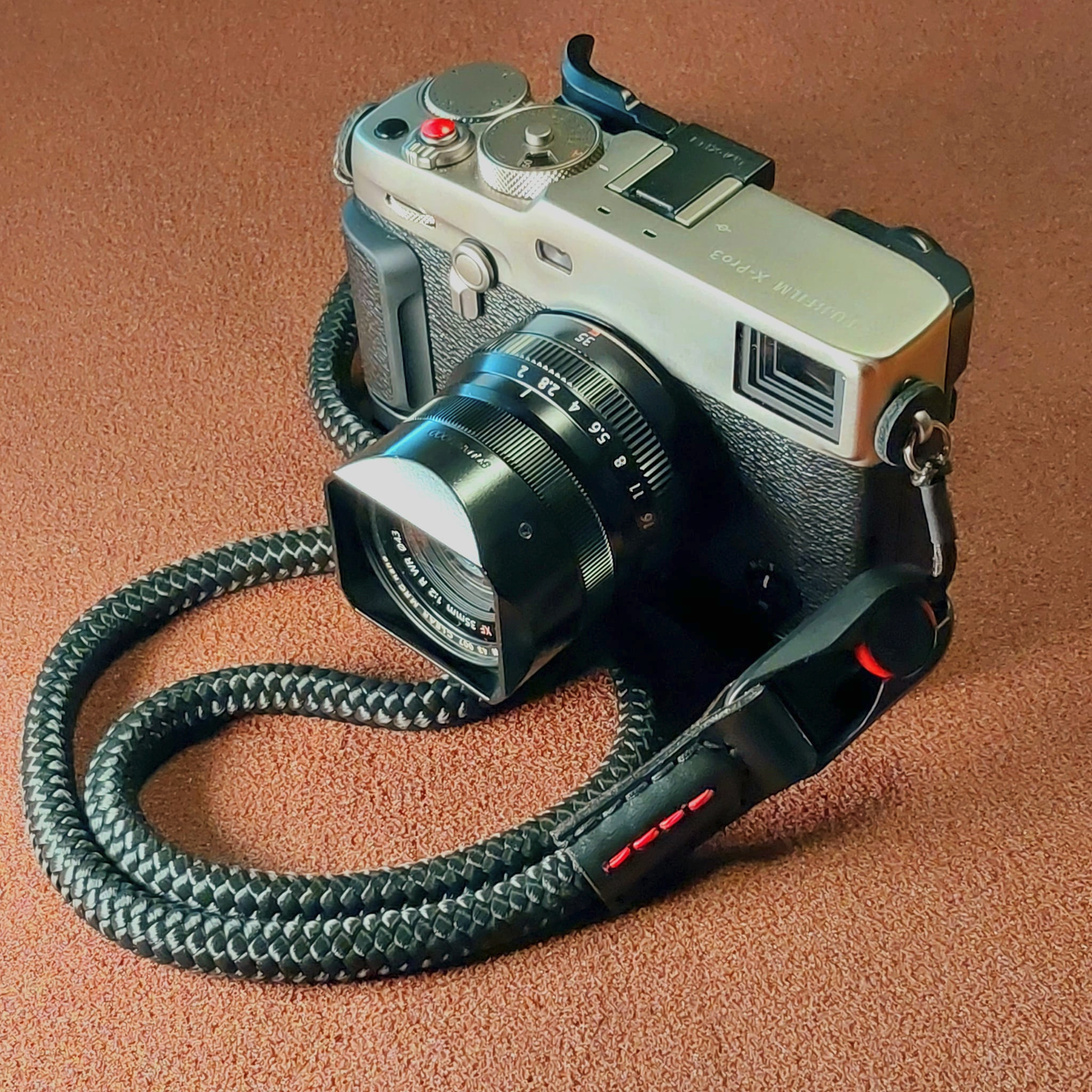

würde mir gern in meine beiden Fujis so Auslöseknöpfe reinschrauben. Leider liest man bei den gängigen Ergebnissen drüben im Fluss oft, dass die Teile schnell locker werden, rausfallen etc. und dafür schmeiß ich natürlich kein Geld raus. Kann wer bestimmte Fabrikate empfehlen?
Schau dass du einen kaufst, wo so winzige O-Ringe (Gummi) beiliegen. Diese verhindern recht zuverlässig das Losdrehen.  Bei mir so sicher, dass ich am Button drehe um meine X-T10 und X-Pro1 ein- und auszuschalten ohne dass sich der Button auch nur einmal losgedreht hatte.

Also die Lösung mit den O-Ringen habe ich seit 3 Jahren an der T10, seit 2 Jahren an der Pro1 und seit letztem Jahr an der X100.  Hab noch keinen Knopf verloren.

https://www.amazon.de/gp/product/B06Y1MVFJY/ref=oh_aui_detailpage_o06_s00?ie=UTF8&psc=1
Diesen hier kann ich empfehlen. Habe ihn seit 8 Wochen, da hat sich bislang nichts gelöst.
Diesen nutze ich an all meinen Kameras. Dazu folgender Tip: Einen winzigen !!! Hauch Loctite mittelfest mithilfe einer Stecknadel auf das Gewinde des Buttons geben und handfest einschrauben. AUF KEINEN FALL LOCTITE IN DAS GEWINDE DES AUSLÖSERS GEBEN!
Da der hier empfohlene Button aus Metall ist, kann man diesen durch punktuelles Erwärmen mit einer Lötkolbenspitze ganz leicht wieder ausdrehen. Und mir ist bislang weder ein Button verloren gegangen noch habe ich mir den Auslöser heraus gerissen  :cool:

ich habe jetzt schon einige Knöpfe graviert und verkauft und immer einen dicken O-Ring beigelegt.
Der Knopf wird so eingeschraubt, dass der O-Ring sich verformt und Druck aufbaut. Er sitzt bombenfest und man verliert den Knopf auf keinen Fall. Mit Kleber oder Loctite würde ich an meine Kamera nicht rangehen. Damit versaut man sich doch alles...
