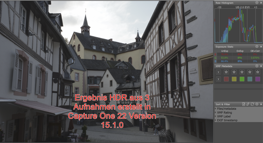

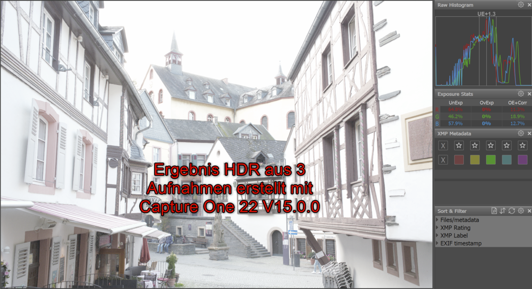

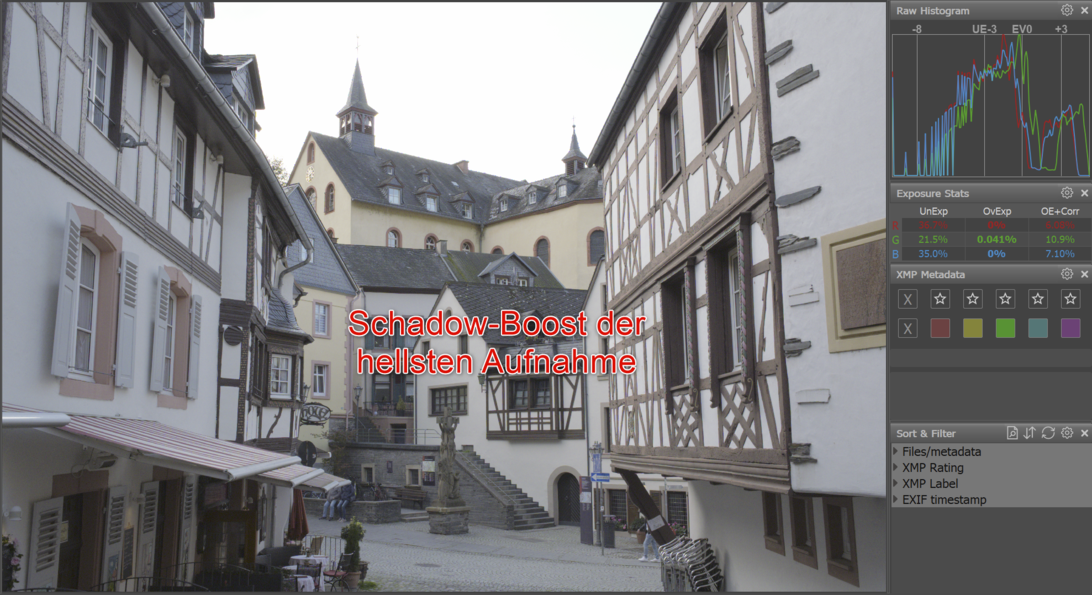

kermit66 Geschrieben 4. Februar 2022 Share #28 Geschrieben 4. Februar 2022 vor 6 Stunden schrieb l0c: Okay, ich hab mit der Erstellung des HDRs in C1 und dann der kreativen Bearbeitung in Lightroom dieses Foto aus einer Reihe von 7 Fotos erstellt. Hallo, lieber Besucher! Als Forumsmitglied (kostet nix) würdest du hier ein Bild sehen… Einfach hier registrieren – Wir freuen uns immer über neue Mitglieder! Mir ist da jetzt nichts negativ aufgefallen. Die Tiefen hab ich bewusst etwas dunkler gelassen, damit es nicht zu flach wirkt, da war aber auch noch massig Spielraum drin, hätte sie noch deutlich heller ziehen können. Es war aber schon auch ein wenig aufwendig (natürlich alles relativ, für mich ist das okay, andere Schütteln schon mit dem Kopf wenn ein Edit länger als 15 Minuten dauert), keine Ahnung wieviel Aufwand du dir machen möchtest. Erklär ich Stück für Stück in meinem neusten Video (sollte spätestens Samstag-Sonntag online gehen). Ein sehr gelungenes Foto. Wirklich richtig gut umgesetzt.Tolle Lichtwirkung. Vielleicht ist mein Ausgangsmaterial nicht geeignet. Ich hatte 3 Aufnahmen gemacht. Eine mit neutraler Belichtung und dann jeweils eine mit +2 bzw. -2 Belichtungsstufen. Wie oben beschrieben hatte Photomatix auch schon angekermt, dass das am stärksten überbelichtet Bild die dunkelsten Bereich nicht ausreichend abdeckt. Vermutlich ist das der Grund warum das DNG zu dunkel wird. Du hast 7 Aufnahmen gemacht. Allerdings ist die Lichtsituation nochmal schwieriger. Meine Aufnahme wurde gegen Mittag gemacht. Ich werde mich demnächst noch einmal näher mit der ganzen Thematik befassen um ein besseres Ausgangsmaterial zu erhalten. Die Problematik bzgl. der Artefakte scheint aber auch andere Nutzer des Forums umzutreigen. Ich hatte weiter oben auf den entsprechenden Thread verwiesen. Bzgl. der Bearbeitungsdauer bin ich da eher hartnäckig, wenn es darum geht ein Bild richtig gut aufzuarbeiten. Mich schrecken da 15 Minuten auch nicht ab. Nicht für jedes Bild, aber doch für so einige. Ich habe auch schon mehrere Bilder im Thread "Schwierige RAW Bearbeitung. Wer will sich versuchen" bearbeitet und die Ergebnisse waren sehr gut. Das Ausgangsmaterial war aber auch besser. Link zum Beitrag Auf anderen Seiten teilen More sharing options...
kermit66 Geschrieben 4. Februar 2022 Share #29 Geschrieben 4. Februar 2022 vor 6 Stunden schrieb l0c: Vermutlich hätte ich sie nicht gebraucht, aber ich hatte sie (ich mach vor Ort lieber eine Aufnahme zu viel als zu wenig, es kostet nichts und später ärger ich mich nicht) und es hat nicht wehgetan sie zu benutzen. Welchen Belichtungsabstand hast Du gewählt, bzw. welchen Belichtungsumfang? Ich habe meist kein Stativ dabei und wenn der Belichtungsumfang zu groß wird, wird's mit den hellen Aufnahmen eng. Zudem habe ich irgendwo aufgeschnappt, dass es besser sei alle Aufnahmen mit der gleiche ISO zu machen. Link zum Beitrag Auf anderen Seiten teilen More sharing options...

l0c Geschrieben 4. Februar 2022 Share #34 Geschrieben 4. Februar 2022 vor 1 Stunde schrieb kermit66: Welchen Belichtungsabstand hast Du gewählt, bzw. welchen Belichtungsumfang? Ich habe meist kein Stativ dabei und wenn der Belichtungsumfang zu groß wird, wird's mit den hellen Aufnahmen eng. Zudem habe ich irgendwo aufgeschnappt, dass es besser sei alle Aufnahmen mit der gleiche ISO zu machen. Die sind alle innerhalb weniger Momente entstanden mit der Bracketing Funktion von der X-T4. Ich glaub da lagen höchstens 3-4 Sekunden zwischen der ersten und der letzten Aufnahme. Ich will nicht ausschließen, dass ich nicht auch Probleme im Himmel gekriegt hätte, wenn die Wolken sichtbar in Bewegung gewesen wären. Das ist für solche HDR Bearbeitungen immer ein bisschen schwierig. LR zB hat diese Funktion dass man "Ghost Effects" berücksichtigen und minimieren kann (wackeln von Blättern und Ästen im Wind, Wolken etc). Das hat C1 noch nicht und ist mit Sicherheit hier und da problematisch. Bei starkem Wind seh ich jedoch eh von HDRs ab und durch die Bracketing Funktion von der Kamera bin ich für die Wolken schnell genug. Die ISO war gleichbleibend bei 160 Blende ist f/6.4 und die Belichtungszeit geht von 1/80 bis 1/320 Link zum Beitrag Auf anderen Seiten teilen More sharing options...
kermit66 Geschrieben 4. Februar 2022 Share #35 Geschrieben 4. Februar 2022 vor 57 Minuten schrieb l0c: Die sind alle innerhalb weniger Momente entstanden mit der Bracketing Funktion von der X-T4. Ich glaub da lagen höchstens 3-4 Sekunden zwischen der ersten und der letzten Aufnahme. Ich will nicht ausschließen, dass ich nicht auch Probleme im Himmel gekriegt hätte, wenn die Wolken sichtbar in Bewegung gewesen wären. Das ist für solche HDR Bearbeitungen immer ein bisschen schwierig. LR zB hat diese Funktion dass man "Ghost Effects" berücksichtigen und minimieren kann (wackeln von Blättern und Ästen im Wind, Wolken etc). Das hat C1 noch nicht und ist mit Sicherheit hier und da problematisch. Bei starkem Wind seh ich jedoch eh von HDRs ab und durch die Bracketing Funktion von der Kamera bin ich für die Wolken schnell genug. Die ISO war gleichbleibend bei 160 Blende ist f/6.4 und die Belichtungszeit geht von 1/80 bis 1/320 Das wären dann aber nur 2 Lichtwerte. Dafür würde sich schon fast kein HDR lohnen. Ich hätte jetzt zumindest erwartet, dass die Aufnahmen mit einem Lichtwert Abstand aufgenommen wurden, d.h. bei 7 Aufnahmen ginge der Belichtungsumfang über 6 Lichtwerte. Bei konstanter Blende und ISO müsste die Belichtungszeit bei einer mittleren Zeit von einer 1/60s zwischen 1/8s bis 1/500s liegen (1/8s, 1/15s, 1/30s, 1/60s, 1/125s, 1/250s, 1/500s). Link zum Beitrag Auf anderen Seiten teilen More sharing options...
undercover Geschrieben 4. Februar 2022 Share #36 Geschrieben 4. Februar 2022 vor 2 Stunden schrieb Captcha: Sorry, ich habe nicht dich direkt gemeint. Mir war es nur dann etwas unheimlich, dass von allen Seiten alle möglichen Programme genannt wurden nur Affinity Photo nicht. Ich wollte nur wissen, ob irgendein Fakt dagegen spricht, AP zu nutzen und ich das nur noch nicht gemerkt habe. Warum Sorry?! Ich wollte dir nichts böses - Ich bin nur in eigen Reflexion gegangen, und habe festgestellt, das ich mich mal mit Affinity Photo was gekauft auf meinem Mac installiert ist, abgeben sollte 😉 Somit Danke für einen Post! Link zum Beitrag Auf anderen Seiten teilen More sharing options...
l0c Geschrieben 4. Februar 2022 Share #37 Geschrieben 4. Februar 2022 vor 4 Minuten schrieb kermit66: Das wären dann aber nur 2 Lichtwerte. Dafür würde sich schon fast kein HDR lohnen. Ich hätte jetzt zumindest erwartet, dass die Aufnahmen mit einem Lichtwert Abstand aufgenommen wurden, d.h. bei 7 Aufnahmen ginge der Belichtungsumfang über 6 Lichtwerte. Bei konstanter Blende und ISO müsste die Belichtungszeit bei einer mittleren Zeit von einer 1/60s zwischen 1/8s bis 1/500s liegen (1/8s, 1/15s, 1/30s, 1/60s, 1/125s, 1/250s, 1/500s). Der Unterschied ist schon sichtbar, hat sich für mich definitiv gelohnt. Ich werd dir mal nen Link zu meinem Video per DM schicken wenn ich fertig bin, da mach ich auch kurz ne Gegenüberstellung vom HDR zur "hochgezogenen" dunkelsten Belichtung. Link zum Beitrag Auf anderen Seiten teilen More sharing options...

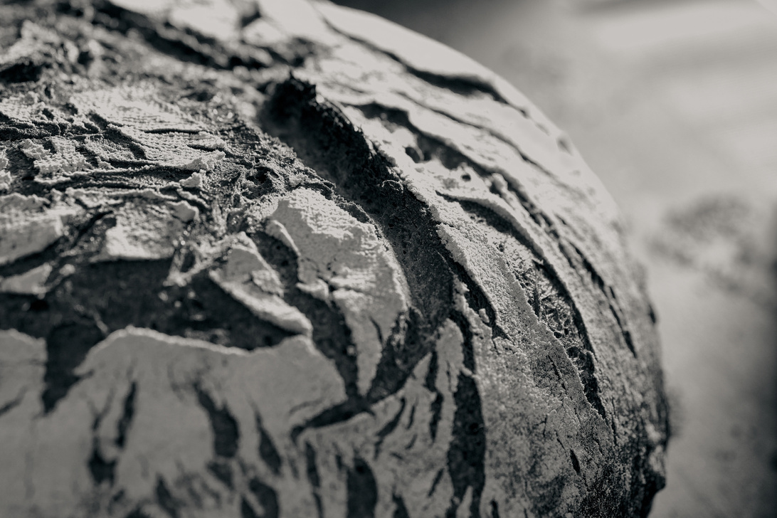

snow Geschrieben 4. Februar 2022 Share #49 Geschrieben 4. Februar 2022 Am 3.2.2022 um 10:00 schrieb Frischmilch: oder mit dem RAF selber spielen auja ... das Brot reizt mich . Daraus mach ich was in SW (meine kreative Idee): Hallo, lieber Besucher! Als Forumsmitglied (kostet nix) würdest du hier ein Bild sehen… Einfach hier registrieren – Wir freuen uns immer über neue Mitglieder! Das hat nun weniger als 5min gedauert ... ist mein eigener Style. Ich habe mir diverse Software angeguckt, ausprobiert und bin letztendlich bei einer geblieben. Gekauft. Feddich. Die handwerklichen Fähigkeiten damit stetig verbessern. Ich brauche auch nicht Updates mit neuen Gimmicks. Vll., wenn ich mal einen neuen Rechner anschaffe. Von Win auf Mac und dann gleich die aktuelle Fotosoftware. Link zum Beitrag Auf anderen Seiten teilen More sharing options...
