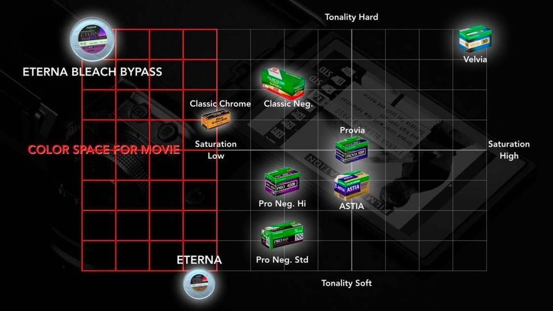

Alter_Schwede62 Geschrieben 22. Juni 2022 Share #1 Geschrieben 22. Juni 2022 Werbung (verschwindet nach Registrierung) Hallo Ich finde die Filmsimulationen in meiner X-T4 recht gut, und habe dazu bzw. zu den Rezepten auch schon diverse Videos auf deutsch und englisch angesehen. Nur werden dort kaum einmal Erklärungen zu den Filmsimulationen selbst gegeben, nur meist was für Einstellungen sie gemacht haben und warum sie diese dann so toll finden. Was mich interessiert, ist, was genau die einzelnen Filmsimulationen machen, bewirken, bzw. wie genau sie auf welche Dinge in Bildern Einfluss nehmen. Mit den drei, vier Worten von Fuji kann ich nicht wirklich viel anfangen, und habe eben schon öfters gehört, dass doch recht vielseitig und differenziert Einfluss genommen wird. Nur frage ich mich, ob es irgendwelche Quellen im Internet gibt, die sich mit den Wirkungsweisen der einzelnen Filmsimulationen etwas genauer befassen. Kennt jemand dazu Seiten im Netz? Vielen Dank schon mal. Link zum Beitrag Auf anderen Seiten teilen More sharing options...

Alter_Schwede62 Geschrieben 23. Juni 2022 Autor Share #16 Geschrieben 23. Juni 2022 Nein, sorry, die Erklärungen von Fuji sind mir nicht wirklich ausreichend, und das Diagramm, hmm, ist auch eher einfach gehalten. Soweit mir bekannt ist, werden in manchen Filmsimulationen noch andere Dinge gemacht, wie Farb/Kontrastverschiebungen usw. So einfach, wie Fuji das auf ihrer Homepage beschreibt ist es meines Wissens nach nicht. Übrigens finde ich es schade, dass hier gleich wieder ein paar Leute vom Thema abgekommen sind. Ich kenne das eigentlich nicht mehr. Aber das war, ist und wird wohl in Tech Foren immer so bleiben. 😯 However, vielleicht erweitert die folgende Seite, die ich bereits selbst gefunden habe, des ein oder anderen Wissen ein wenig über die von mir angesprochenen Filmsimulationen: Fujifilm: Filmsimulationen (1) | Martin Ziaja Photography Ich wäre froh, um weitere Links zu Erklärungen der Fuji-Filmsimulationen. Es wäre ja durchaus möglich, dass es noch mehr Leute gibt, die sich eingehender mit dem angesprochenen Thema befasst haben. awv und klausentreiben haben darauf reagiert 2 Link zum Beitrag Auf anderen Seiten teilen More sharing options...

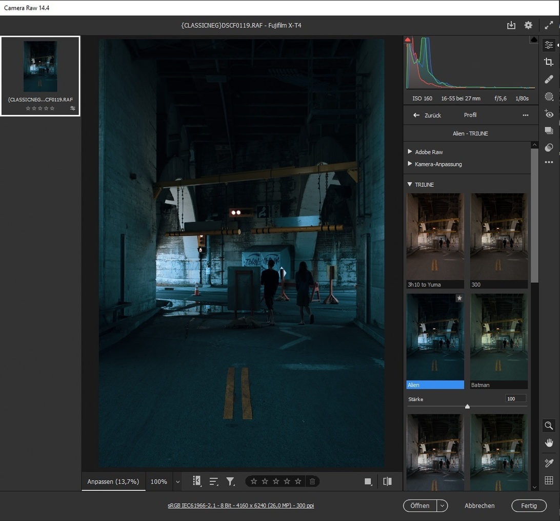

Alter_Schwede62 Geschrieben 23. Juni 2022 Autor Share #17 Geschrieben 23. Juni 2022 vor 24 Minuten schrieb Ulrich Reiff: Eine große Sammlung an Filmsimulationen gibt es bei RNI https://www.mobile.reallyniceimages.com Für mich sieht das eher wie Softwarefilter für PS/LR und dergleichen aus. Ich arbeite nicht mehr mit Bildbearbeitungsprogrammen. Wozu sonst hätte ich auch eine Fuji in Gerbrauch, die selbst schon fähig ist Film- und Körnungssimulationen bereits fertig aus der Kamera zu liefern? 😳 Nicht nur dass die Filmsimulationen Klasse aussehen, nein auch die Körnungssimulationen gepaart hoher ISO, aber auch der Bildauflösung liefert sehr analog aussehendes Korn ab. 👍 Genau dafür steht Fuji. 🙂 Link zum Beitrag Auf anderen Seiten teilen More sharing options...
