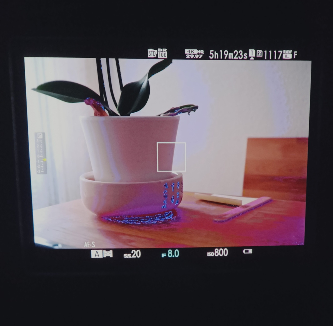

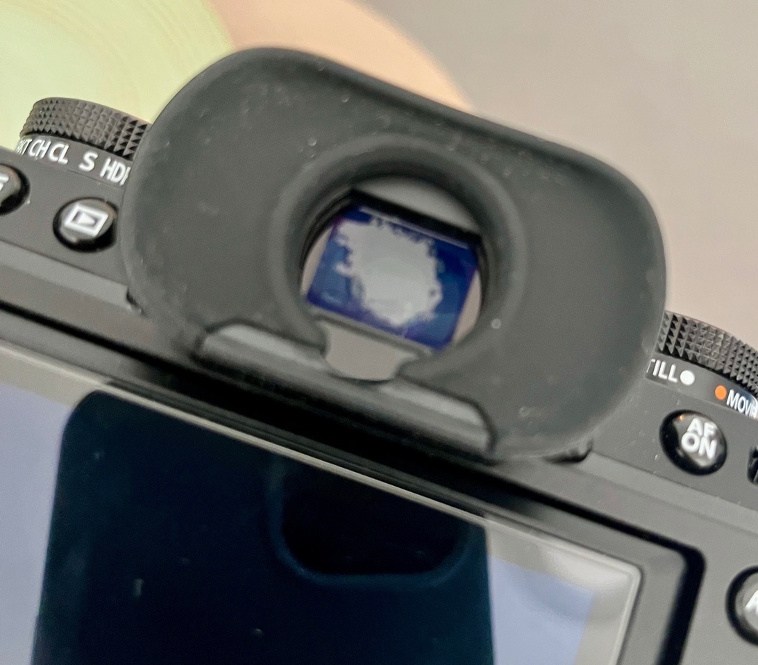

Kay1008 Geschrieben 29. Februar 2024 Share #1 Geschrieben 29. Februar 2024 Werbung (verschwindet nach Registrierung) Hallo zusammen, ich habe ein Problem mit meiner X-H2s. Nach der letzten Foto-Session ist mir aufgefallen, dass der Sucher ganz leichte Haarrisse aufzeigt. Bei der Reinigung habe ich dann gemerkt, dass sich die ganze Beschichtung ablöst/abblättert. Ich hatte so ein Problem bei meinen anderen Fujis noch nie. Kennt das evtl. einer von Euch? Ich habe die Kamera eingeschickt und Fuji verlangt jetzt 280€, obwohl die Kamera erst ein knappes Jahr alt ist und ich den Sucher nicht anders gereinigt habe, als bei meinen anderen Kameras bzw. wie in der Anleitung beschrieben. In folgendem Thread wird das Thema auch diskutiert: https://www.dslr-forum.de/threads/x-t5-x-h2-beschichtung-des-suchers-blaettert-ab-anscheinend-kein-einzelfall.2158312/page-4 Ich bin für jeden Hinweis dankbar. Danke vorab und viele Grüße Kay Link zum Beitrag Auf anderen Seiten teilen More sharing options...

NemoausMUC Geschrieben 29. Februar 2024 Share #2 Geschrieben 29. Februar 2024 Das ist doch wohl ein klarer Sachmangel, also nichts bezahlen und auf Garantieabwicklung pochen. Link zum Beitrag Auf anderen Seiten teilen More sharing options...
Manzoni Geschrieben 29. Februar 2024 Share #3 Geschrieben 29. Februar 2024 vor 28 Minuten schrieb Kay1008: Hallo zusammen, ich habe ein Problem mit meiner X-H2s. Nach der letzten Foto-Session ist mir aufgefallen, dass der Sucher ganz leichte Haarrisse aufzeigt. Bei der Reinigung habe ich dann gemerkt, dass sich die ganze Beschichtung ablöst/abblättert. Ich hatte so ein Problem bei meinen anderen Fujis noch nie. Kennt das evtl. einer von Euch? Ich habe die Kamera eingeschickt und Fuji verlangt jetzt 280€, obwohl die Kamera erst ein knappes Jahr alt ist und ich den Sucher nicht anders gereinigt habe, als bei meinen anderen Kameras bzw. wie in der Anleitung beschrieben. In folgendem Thread wird das Thema auch diskutiert: https://www.dslr-forum.de/threads/x-t5-x-h2-beschichtung-des-suchers-blaettert-ab-anscheinend-kein-einzelfall.2158312/page-4 Ich bin für jeden Hinweis dankbar. Danke vorab und viele Grüße Kay Das ist ärgerlich für dich, aber: im anderen Forum schreibst du, du hättest den sucher mit brillenfeuchttüchern gereinigt (habe ich das richtig verstanden?) in dem Fall hast du den Kunststoff mit aggressiver Chemie gereinigt, das ist natürlich nicht gut ich bin Optiker und kenne die Konsequenzen dieser „praktischen“ tücher auf die beschichtung bei Kunststoffgläsern 😳 Ishiido, Dare mo und fujirai haben darauf reagiert 3 Link zum Beitrag Auf anderen Seiten teilen More sharing options...
Gast Geschrieben 29. Februar 2024 Share #4 Geschrieben 29. Februar 2024 vor 3 Minuten schrieb Manzoni: Das ist ärgerlich für dich, aber: im anderen Forum schreibst du, du hättest den sucher mit brillenfeuchttüchern gereinigt (habe ich das richtig verstanden?) in dem Fall hast du den Kunststoff mit aggressiver Chemie gereinigt, das ist natürlich nicht gut ich bin Optiker und kenne die Konsequenzen dieser „praktischen“ tücher auf die beschichtung bei Kunststoffgläsern 😳 Ja daher reinige ich Brille nur mit Mikrofasertuch. Kamera und Objektiv auch. Sucher mit Wattenstäbchen, notfalls ein winziges Tröpfchen Wasser. Nie chemische Mittel. Link zum Beitrag Auf anderen Seiten teilen More sharing options...

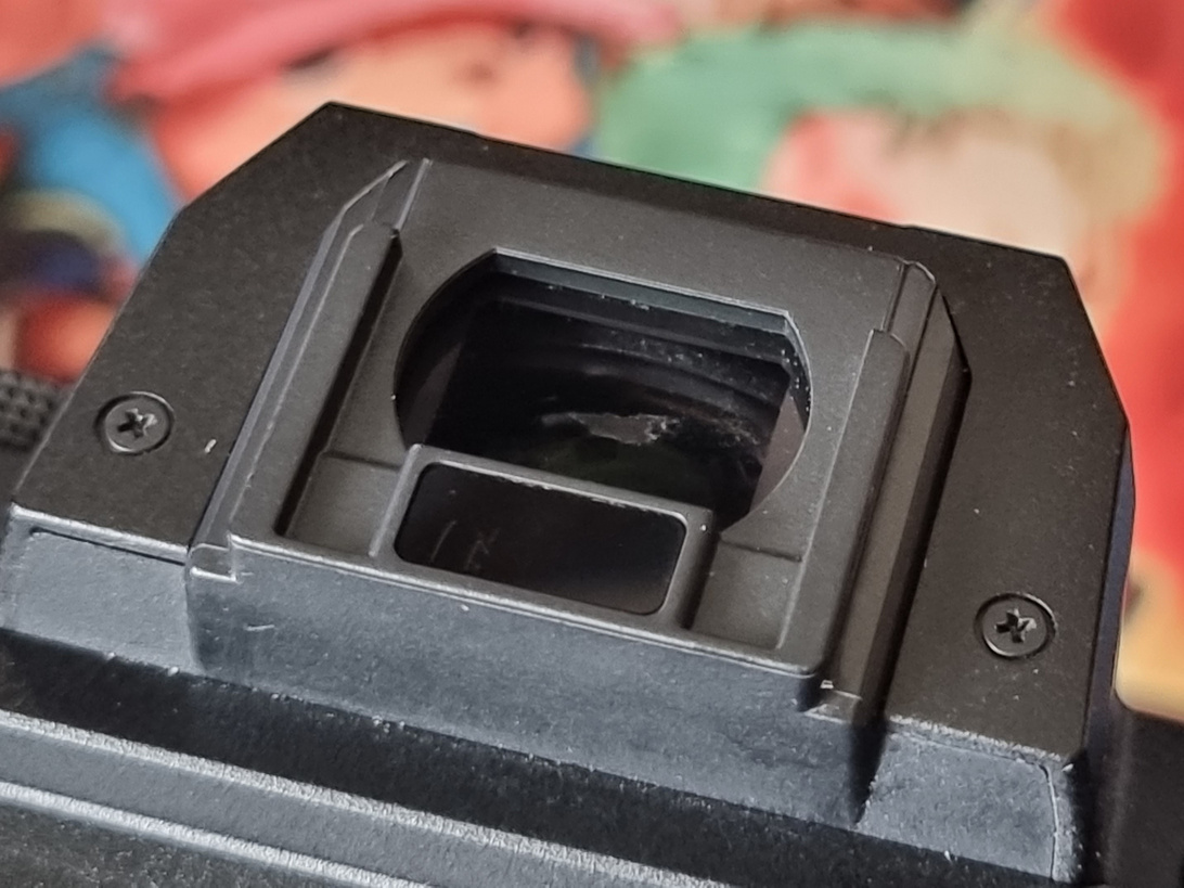

wilecoyote Geschrieben 29. Februar 2024 Share #7 Geschrieben 29. Februar 2024 (bearbeitet) Werbung (verschwindet nach Registrierung) Willkommen im Club! Ich bin auch der Eröffner des Threads im Nachbarforum - leider kann ich da aber nicht mehr antworten, weil ich anscheinend gesperrt wurde - zumindest kann ich, sobald ich mich dort einlogge, das Forum nicht mehr sehen. Bei mir sind es zum Glück ein paar Euro weniger, aber eben dieselbe Situation. PS: Wenn der Sucher schnell verschmutzt, dann kann erfahrungsgemäß die größere Augenmuschel helfen. Die Wimpern touchieren das Sucherglas dann nicht mehr so häufig. bearbeitet 29. Februar 2024 von wilecoyote Abbuzze hat darauf reagiert 1 Link zum Beitrag Auf anderen Seiten teilen More sharing options...

wilecoyote Geschrieben 29. Februar 2024 Share #10 Geschrieben 29. Februar 2024 (bearbeitet) Ja, genau. Danke für den Hinweis! Da ich in den englischen Beiträgen auf Reddit und co. von einigen Besitzern gelesen hatte, dass der Service das ohne Probleme auf Garantie ersetzt hatte, war ich eigentlich zuerst eher positiv gestimmt. Die Erwartungshaltung war eher "kann ja mal passieren - Herstellungsprozesse sind in der Praxis nicht perfekt. Wenn man soviel dazu im Web liest, ist das Problem bei Fujifilm sicher bekannt und Fujifilm macht sicher guten Service." Was ich bei meinem Kontakt mit dem Service insbesondere bedenklich fand, war die Aussage, dass es durchaus besonders viele Einsendungen wegen der abgeblätterten Sucherbeschichtung bei den neuen Kameras gäbe, es aber in der Regel das Verschulden der Besitzer sei. Ich frage mich da schon, warum gerade die Besitzer dieser Kameras ihre Sucher durch eigenes Verschulden verkratzen. Aber das ist ja alles im anderen Forum nachzulesen - ich möchte meine negative Stimmung nicht auch noch hier reintragen 😉 bearbeitet 29. Februar 2024 von wilecoyote MrFu hat darauf reagiert 1 Link zum Beitrag Auf anderen Seiten teilen More sharing options...

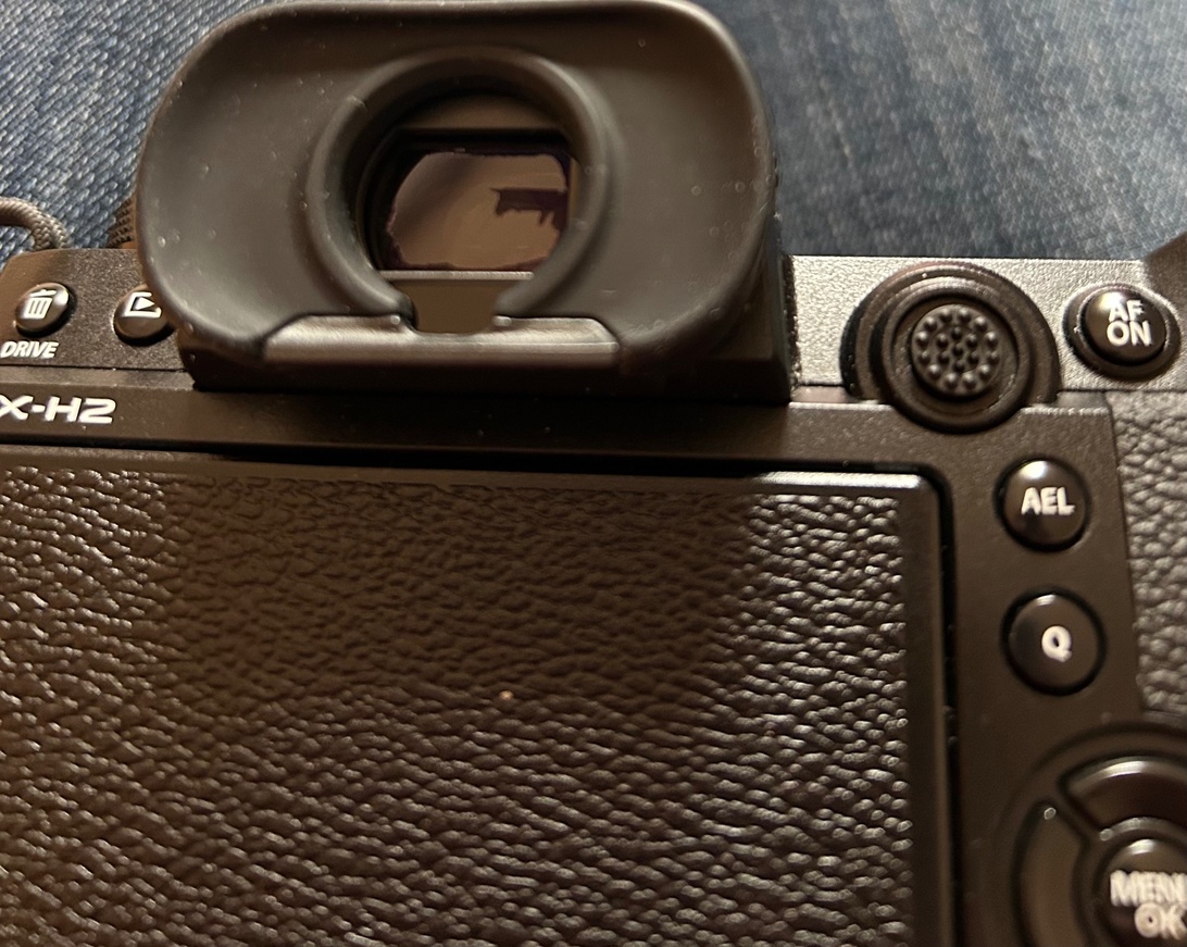

Pikepe Geschrieben 1. März 2024 Share #21 Geschrieben 1. März 2024 Ganz ehrlich. Hier kann ja gerne jeder kommen und sagen, man dürfe da nicht mit Brillenreinigungstüchern ran oder am besten den Sucher nicht mal mehr anschauen. Aber bei keiner meiner Kameras hatte ich dahingehend Probleme. Wieso schafft es eine 7 Jahre alte xpro2 oder eine 5 Jahre alte xh1 und bei den neuen xh2 und xt5 blättert reihenweise die Beschichtung ab? Ich reinige auch mit Brillentüchern. Das muss das halt aushalten. Mach ich bei Objektivbeschichtungen ja auch. Die Blättern auch nicht einfach so ab. Klingt für mich nach einem massiven Qualitätsmangel der auf die Kunden abgeschoben werden soll. Ich würde da mal auf Gewährleistung pochen und im Customer Service "nach oben" eskalieren. gscholz, kermit66, Rayas und 2 weitere haben darauf reagiert 5 Link zum Beitrag Auf anderen Seiten teilen More sharing options...
Manzoni Geschrieben 1. März 2024 Share #22 Geschrieben 1. März 2024 vor 4 Minuten schrieb Pikepe: Ganz ehrlich. Hier kann ja gerne jeder kommen und sagen, man dürfe da nicht mit Brillenreinigungstüchern ran oder am besten den Sucher nicht mal mehr anschauen. Aber bei keiner meiner Kameras hatte ich dahingehend Probleme. Wieso schafft es eine 7 Jahre alte xpro2 oder eine 5 Jahre alte xh1 und bei den neuen xh2 und xt5 blättert reihenweise die Beschichtung ab? Ich reinige auch mit Brillentüchern. Das muss das halt aushalten. Mach ich bei Objektivbeschichtungen ja auch. Die Blättern auch nicht einfach so ab. Klingt für mich nach einem massiven Qualitätsmangel der auf die Kunden abgeschoben werden soll. Ich würde da mal auf Gewährleistung pochen und im Customer Service "nach oben" eskalieren. Ich habe ne xt5, da blättert nix, und tante google findet auch nichts nennenswertes zu dem Thema, ob das jetzt reihenweise passiert? Link zum Beitrag Auf anderen Seiten teilen More sharing options...
DRS Geschrieben 1. März 2024 Share #23 Geschrieben 1. März 2024 vor 15 Minuten schrieb Pikepe: Ganz ehrlich. Hier kann ja gerne jeder kommen und sagen, man dürfe da nicht mit Brillenreinigungstüchern ran oder am besten den Sucher nicht mal mehr anschauen. Aber bei keiner meiner Kameras hatte ich dahingehend Probleme. Wieso schafft es eine 7 Jahre alte xpro2 oder eine 5 Jahre alte xh1 und bei den neuen xh2 und xt5 blättert reihenweise die Beschichtung ab? Ich reinige auch mit Brillentüchern. Das muss das halt aushalten. Mach ich bei Objektivbeschichtungen ja auch. Die Blättern auch nicht einfach so ab. Klingt für mich nach einem massiven Qualitätsmangel der auf die Kunden abgeschoben werden soll. Es kann schon durchaus sein, dass es schon immer ging, aber an meine Objektive würde ich da nicht mit einen Brillenreinigungstuch ran. das habe ich nicht nur jetzt, sondern schon seit einer halben Ewigkeit irgendwo im Hinterkopf, dass man die nicht zum Objektivreinigen nimmt. Woher weiß ich auch nicht mehr, aber das war bei mir schon immer tabu seit zwanzig Jahren. Abgesehen davon weiß man ja bei diesen Brillentüchern nie was drin ist. Das Problem mit den Objektiven habe ich allerdings auch nicht, weil ich Schutzfilter benutze. Die musste ich noch nie direkt abwischen. Wie man jetzt mit einem Sucher verfährt weiß ich auch nicht. Da ging ich bis dato immer davon aus, dass es einfach nur Glas ist, aber bei mir ist immer nur Staub drauf und den entferne ich mit einem Pinsel, wenn es zu viel wird. Den Augensensor musste ich schon zweimal mit einem Tuch abwischen, weil die Umschaltung nicht mehr funktioniert hat. Wenn Fuji allerdings behauptet, dass es sich schon häuft und es viele Leute eben falsch reinigen, haben sie wohl auch selbst ne Aktie dran, weil die das ja sicherlich nicht anders reinigen als vorher. Sagen wir mal so, dass es das vorher einfach problemlos ausgehalten hat und jetzt sensibler reagiert oder eben nicht richtig beschichtet wurde. muppets1958 und Lichtformer haben darauf reagiert 2 Link zum Beitrag Auf anderen Seiten teilen More sharing options...
Pikepe Geschrieben 1. März 2024 Share #24 Geschrieben 1. März 2024 "Fujifilm Viewfinder Coating" Eingeben. Im DPreview Forum und auf Reddit sind einige Beiträge vorhanden. Meisst neuere Kameras. Dazu die Aussagen der User dass Fuji das wohl auch feststellt, dass es sich häuft. Man kann jetzt sagen, das ist statistisch nicht relevant. Abblättern sollte die Beschichtung trotzdem nicht. Nicht von einem Zeiss-Brillentüchlein. Da riskiert man eher mal kleine Kratzer, weil man den Dreck auf dem Glas "verreibt". Zeiss verkauft das Spray und die Tücher ja auch spezifisch für Optiken und schließt Foto-Objektive nicht aus. Wenn das Zeug die Beschichtung so schädigen würde, dass sie abblättert, hätten wir einen riesigen aufschrei in den Foren. Haben wir aber nicht. Weil es scheinbar kein grundlegendes Problem für die Coatings ist. Aber wenn die Qualitätsprobleme bei der Produktion haben und das Zeug nicht richtig auf dem Glas gebacken ist....dann blättert das so wie auf den Fotos in den diversen Foren zu sehen ist ab. null und gscholz haben darauf reagiert 2 Link zum Beitrag Auf anderen Seiten teilen More sharing options...
