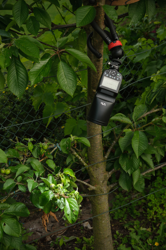

Passend zum langen Wochenende ist heute ein Päckchen bei mir angekommen:
Ich hoffe, dass ich in den nächsten Tagen dazu komme, den Blitz gründlicher zu probieren.
