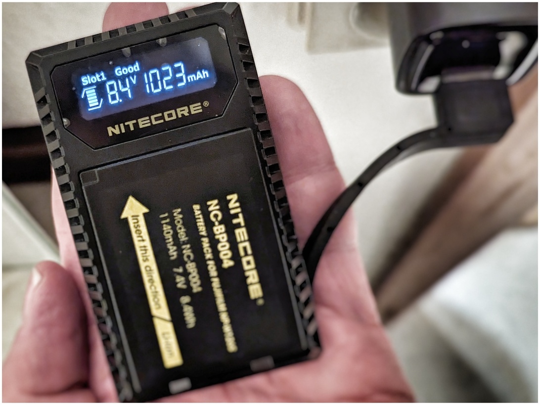

Bei meiner gebraucht gekauften X-S10 war ein original Akku und ein Patona protect mit Patona Laderät dabei.
Das Ladegrät hab ich inzwischen durch ein Nitecore ersetzt, weil das immerhin den T- Kontakt hat. Alle anderen Ladegeräte haben wohl nur die Plus Minus Kontakte.
Ich ha noch keine anderen gesehen, abgesehen vom Original, welches den T und S Kontakt haben.
Nachdem ich den Anfang von diesem Beitrag gelesen hab, machte ich mal folgenden Test.
Patona                                                                      Fuji original
                            Widerstand bei 19 Grad
10,9 kOhm                                                                10,6 kOhm
              Anzeige der Temperatur im Nitcore Ladegerät
25 Grad                                                                        21 Grad
                        Widerstand bei ca. 8 Grad
17,5 kOhm                                                                17,5 kOhm
             Anzeige der Temperatur Im Nitecore Ladegerät
15 Grad                                                                      14 Grad
Ich denke mal zumindest das Ladegerät ist schon mal besser als das was sonst so angeboten wird.
Mich verwundert nur der größere Unterschied bei Zimmertemperatur.
Das Original ist natürlich nicht zu toppen. Leider aber auch nicht besonders günstig.
Das kann doch nicht die Welt sein, der Akkuplatine wenigstens diesen kleinen NTC-Widerstand zu Spendieren !
Das sollte doch für den chinesischen "Akkuhersteller"  ein Leichtes sein, das so "Nachzubauen", nahe dem Original.
Ich verstehe es einfach nicht, wir reden hier sicher nur von 2 Cent ...
Das sind schon eher 10 Cent. Plus Steuern, Zoll und Mehrwertsteuer läppert sich was zusammen. Also wird an allen Ecken und Enden gespart um die Marge zu halten. Der NTC ist schließlich nicht das einzige Bauteil. An den Zellen wird sicher genauso gespart. Nicht umsonst bekommen die Nachbauten häufig dicke Backen.
