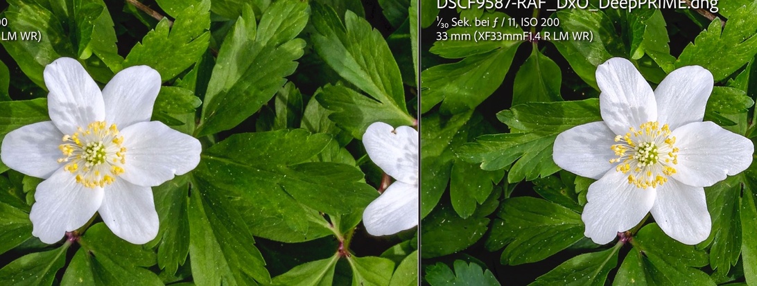

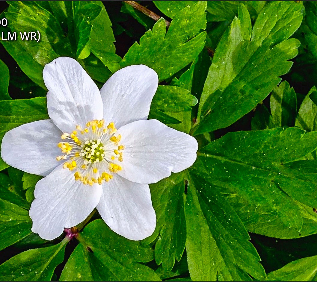

Habe mir die Testversion auch mal runtergeladen und ein paar Bilder mit den RAWs in LR verglichen. Die Unterschiede sind teils frappierend für mein Empfinden. Hier mal ein Beispiel von einem Foto, das ich in LR schon bearbeitet hatte. Habe das originale RAW aus dem Ordner durch PureRaw2 mit DeepPrime gejagt, die LR-Einstellungen kopiert und auf das DNG aus PR2 angewendet und anschließend die RAW-Version aus LR mit Details verbessern bearbeitet. Der Unterschied ist für mich deutlich zu sehen (links das DNG aus PR2, rechts das DNG aus LR) Klick ins Bild führt zu flickr, wo der Screenshot 1:1 abgelegt ist.
Das Bild wurde mit einer X-Pro2 aufgenommen.
Werde bestimmt in nächster Zeit ein paar alte Fotos in der Bearbeitung reaktivieren.
Ich selbst habe bei der letzten Aktion hier Topaz gekauft. Da gibt es ja ähnliche Ergebnisse. Meine Frage ist, warum das lange gerade wegen seiner artefaktarmen Schärfe hochgelobte C1 oder auch LR incl. Enhanced Details so meilenweit weg sind von Pure RAW oder Topaz? Die müssten das doch eigentlich auch können?
Geht mir genauso (auch bez. Topaz).

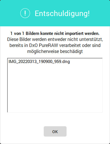

Man kann ja "immerhin" beim Entwickeln zwischen HQ, Prime und DeepPrime wählen. Da mir die DeepPrime-Variante bei einem Bild zu viel des guten war, wählte ich Prime und erhielt die Antwort, dass in jener RAF-Dateien nicht unterstützt werden und sie deshalb in einem anderen Modus entwickelt wird.
ich hab ja richtig Glück mit dem Programm 😄 die RAW-Dateien vom Smartphone will es gleich gar nicht bearbeiten (andere Programme machen das anstandslos).

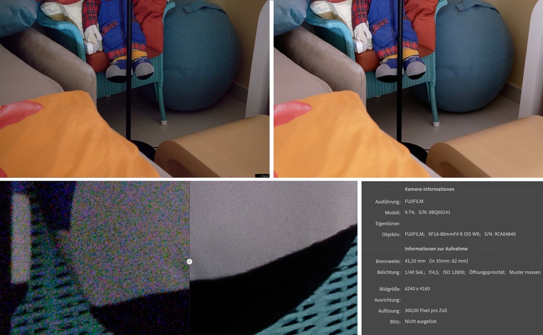

Interessanter finde ich in dem Zusammenhang, dass das von PR erstellte DNG deutlich kleiner ausfällt als das DNG welches von LR über Details verbessern (ohne Super Resolution) erstellt wird. Dabei habe ich bei meinen Versuchen einen deutlichen Vorteil in der Auflösung feiner Strukturen (sehr deutlich zB bei Gras) zugunsten von PR festgestellt.
