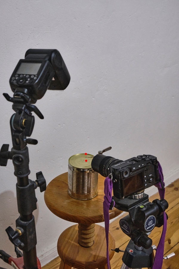

Ich machte jetzt selbst mal einen flüchtigen Test, ein Belichtungsproblem beim TT685 mit 1/4 bis 1/32 bei ISO 200 und 800 kann ich nicht entdecken.
analoges Macro VFormat Yashica 1:4/ 55 mm; f/8; Zwischenringe 27 mm; Abbildungsmaßstab M 1:1; Abstand vordere Linse Schärfepunkt = 6,5 cm
X-Pro2; ISO 800 und 200; 1/250 s
TT685; M; Blitz von links neben Linse und schräg von oben, Abstand Schärfepunkt = 35 cm; interne Streuscheibe
Relativ dunkler Raum, so dass der Blitz weitgehend allein Licht macht; hinter dem Schärfepunkt eine weiße Wand in 40 cm Abstand
TT 1/64 kommt etwas dunkel, die weiße Wand wird RGB 150
Bei ISO 200 und TT auf 1/16 kommt es ähnlich; bei 1/4 ist ungefähr richtig belichtet; Wand RGB 240; bei 1/32 wird es recht dunkel, kann in C1 aber problemlos hoch gezogen werden.

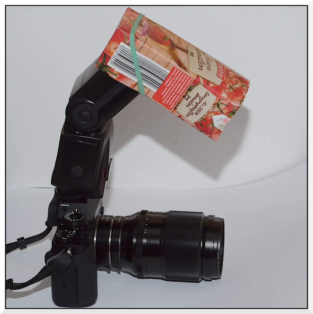

Ich möchte noch eine TTL-Möglichkeit ergänzen: ein Lichtformer aus einem Karton, der innen mit Alu beschichtet ist.
Auf der Kamera sieht das dann so aus:
Das Bild habe ich auf die Schnelle gemacht; das Blitzgerät ist nur zur Demo ein Yongnuo, weil mein TTL Fujifilm EF-42 nach 6 1/2 Jahren durchgebrannt ist.

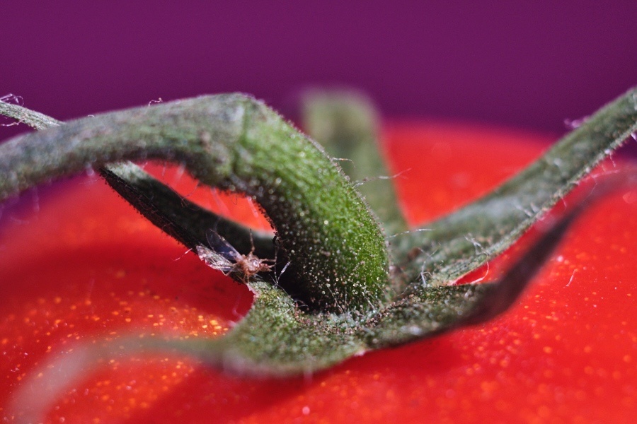

Mit der Anordnung (x-T3, 11-er plus 16-er Zwischenring mit Fujinon XF 90mm)habe ich z.B. folgendes Bild gemacht:
