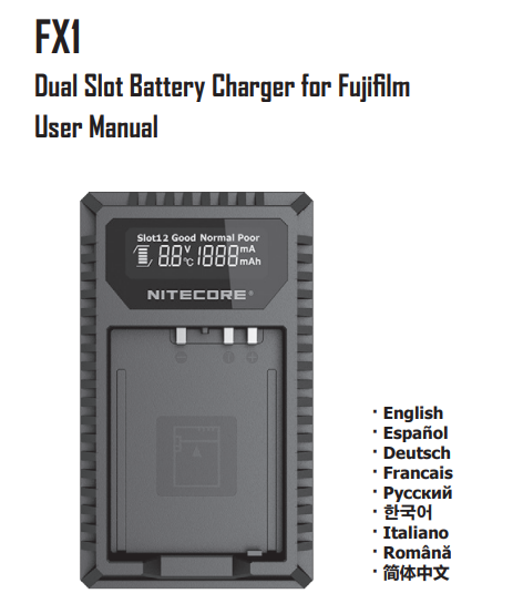

micaelo Geschrieben 1. Januar 2024 Share #1 Geschrieben 1. Januar 2024 Werbung (verschwindet nach Registrierung) Ich bin unsicher, wie ich die Displayanzeige des Nitecore FX1-Laders zu deuten habe, nachdem ich gerade 2 Akkus bis zur Anzeige "End" geladen habe. Slot 1 Good / 8.4 V End / 8.4 V 38 mAh Slot 2 Good / 8.4 V End / 8.4 V 32 mAh Nach meinem Verständnis gibt mAh die Akku-Kapazität an. Aber die kann beim NP-W126 Akku wohl kaum nur 38 bzw. 32 mAh sein, jedenfalls nicht, wenn der Lader zugleich "Good" meldet. Es kann auch nicht der Erhaltungsladestrom sein, denn der würde ja in mA angegeben werden, oder? Sollte ich die beiden Akkus entsorgen? Oder verstehe ich die Anzeige falsch? Link zum Beitrag Auf anderen Seiten teilen More sharing options...

micaelo Geschrieben 1. Januar 2024 Autor Share #4 Geschrieben 1. Januar 2024 vor 21 Minuten schrieb bibo: hast du schon mal die Akkus in den Slots getauscht? ist die Anzeige dann analog der von dier genannten vertauscht oder bleibt sie gleich? Ich hatte die Akkus schon aus dem Lader entnommen, weiß also nicht mehr, welcher in welchem Slot war. Nach erneutem Einlegen startet zunächst wieder der Ladevorgang. Nach Ladeende zeigt das Display: Slot 1 Good / 8.4 V End / 8.4 V 10 mAh Slot 2 Good / 8.4 V End / 8.4 V 8 mAh Link zum Beitrag Auf anderen Seiten teilen More sharing options...
micaelo Geschrieben 1. Januar 2024 Autor Share #5 Geschrieben 1. Januar 2024 vor 15 Minuten schrieb lowrider82: Waren die Akkus leer? Nein, ich hatte sie vor ca. 2 Wochen turnusmäßig mit dem Fuji-Originallader aufgeladen und danach nicht genutzt. Link zum Beitrag Auf anderen Seiten teilen More sharing options...
Gast Geschrieben 1. Januar 2024 Share #6 Geschrieben 1. Januar 2024 vor 6 Minuten schrieb micaelo: Nein Dann ist es das, was gefehlt hat durch Selbstentladung. Link zum Beitrag Auf anderen Seiten teilen More sharing options...
micaelo Geschrieben 1. Januar 2024 Autor Share #7 Geschrieben 1. Januar 2024 Werbung (verschwindet nach Registrierung) vor 13 Minuten schrieb micaelo: Ich hatte die Akkus schon aus dem Lader entnommen, weiß also nicht mehr, welcher in welchem Slot war. Nach erneutem Einlegen startet zunächst wieder der Ladevorgang. Nach Ladeende zeigt das Display: Slot 1 Good / 8.4 V End / 8.4 V 10 mAh Slot 2 Good / 8.4 V End / 8.4 V 8 mAh So, jetzt habe ich die Akkus in den Slots direkt nach Ladeende getauscht. Zunächst wieder ein kurzer Ladevorgang. Nach Ladeende zeigt das Display: Slot 1 Good / 8.4 V End / 8.4 V 5 mAh Slot 2 Good / 8.4 V End / 8.4 V 3 mAh Slot 1 zeigt wohl immer einen leicht höheren Wert an, aber ok, ich erwarte für den Preis kein Präzisionsinstrument. Aber meine eigentlich Frage bleibt: Warum zeigt das Gerät nach Ladeende eine so niedrige Akku-Kapazität an? Beim NP-W126 sollte ich bei gut gepflegten Akkus doch um die 1000 mAh erwarten. Link zum Beitrag Auf anderen Seiten teilen More sharing options...

Gast Geschrieben 1. Januar 2024 Share #9 Geschrieben 1. Januar 2024 Er kapiert es nicht. Woher soll das Ladegerät die Kapazität eines vollen Akkus wissen? Link zum Beitrag Auf anderen Seiten teilen More sharing options...
outofsightdd Geschrieben 1. Januar 2024 Share #10 Geschrieben 1. Januar 2024 vor 3 Stunden schrieb micaelo: Nach meinem Verständnis gibt mAh die Akku-Kapazität an. Nö, genau so wie die Literanzeige der Tanksäule den Füllstand deines Autos nicht anzeigen kann, sondern nur die reingekippte Menge an Treibstoff. fujirai hat darauf reagiert 1 Link zum Beitrag Auf anderen Seiten teilen More sharing options...

fujirai Geschrieben 1. Januar 2024 Share #12 Geschrieben 1. Januar 2024 vor 3 Stunden schrieb micaelo: Aber meine eigentlich Frage bleibt: Warum zeigt das Gerät nach Ladeende eine so niedrige Akku-Kapazität an? Nochmal: Das Gerät zeigt nicht die Akku Kapazität an, die kann es gar nicht wissen oder messen. Es zeigt dir die in den Akku geflossene Ladungsmenge an. Das ist ganz genauso wie an der Tankstelle (siehe #10 @outofsightdd). Die Zapfsäule kann dir nicht das Volumen deines Tanks anzeigen, woher soll die das denn wissen? Und wenn Du "voll" getankt hast, und dann zu benachbarten Zapfsäule fährst und wieder "voll" tankst, was zeigt die die zweite Säule dann an? Vermutlich ca. 1L oder so. Das ist nämlich das was Du in #4 und #7 beschrieben hast. mjh hat darauf reagiert 1 Link zum Beitrag Auf anderen Seiten teilen More sharing options...

micaelo Geschrieben 1. Januar 2024 Autor Share #14 Geschrieben 1. Januar 2024 vor 13 Minuten schrieb fujirai: Nochmal: Das Gerät zeigt nicht die Akku Kapazität an, die kann es gar nicht wissen oder messen. Es zeigt dir die in den Akku geflossene Ladungsmenge an. Das ist ganz genauso wie an der Tankstelle (siehe #10 @outofsightdd). Die Zapfsäule kann dir nicht das Volumen deines Tanks anzeigen, woher soll die das denn wissen? Und wenn Du "voll" getankt hast, und dann zu benachbarten Zapfsäule fährst und wieder "voll" tankst, was zeigt die die zweite Säule dann an? Vermutlich ca. 1L oder so. Das ist nämlich das was Du in #4 und #7 beschrieben hast. Wenn das so ist, ... ... wäre der nach Ladeende angezeigte mAh-Wert zwar plausibel, aber wenig nutzbringend. Wozu sollte ich das wissen wollen? ... frage ich mich, was bedeutet der während des Ladens angezeigte mAh-Wert? Da wird ja wechselweise ein mA-Wert angezeigt (Ladestrom vermutlich) und ein mAh-Wert. fujirai hat darauf reagiert 1 Link zum Beitrag Auf anderen Seiten teilen More sharing options...

outofsightdd Geschrieben 1. Januar 2024 Share #16 Geschrieben 1. Januar 2024 vor 5 Minuten schrieb micaelo: was bedeutet der während des Ladens angezeigte mAh-Wert? An der Tanksäule wird auch die Menge in l hochgezählt, daher ist die angezeigte eingekippte Ladung doch auch bei elektrischem Tank ganz nützlich. Klar kann man das auch sinnlos finden, denn es würde die Meldung "Tank ist voll" auch reichen, weil wir genau das haben wollen. Der fließende Ladestrom im Wechselspiel mit der Temperaturkontrolle gibt einen Eindruck der Ladegeschwindigkeit. Oder eben zu erreichende Aufladung ist der Ladestrom x Zeit. Weil mit steigender Erwärmung der (seriösen) Akkus sich der Strom anpasst, kann man über die Anzeige in mA die verbleibende Zeit schätzen. Weil das ganze dynamisch der Umgebung angepasst reagiert, ergibt eine Restzeitanzeige im Nitecore im Verhältnis zum Aufwand keinen Sinn. fujirai hat darauf reagiert 1 Link zum Beitrag Auf anderen Seiten teilen More sharing options...

TommyS Geschrieben 1. Januar 2024 Share #23 Geschrieben 1. Januar 2024 vor einer Stunde schrieb micaelo: Da wird ja wechselweise ein mA-Wert angezeigt (Ladestrom vermutlich) und ein mAh-Wert. Der erste Wert ist der aktuelle Ladestrom (der sich bei Akkus mit NTC mit steigender Temperatur abnimmt), der zweite Wert ist die Lademenge. Die Lademenge bei einem Akku mit typ. 1260 mAh, der bis zum Abschalten der Kamera betrieben wurde, liegt etwas über 1100 mAh, da auch beim Abschalten der Kamera immer noch einer Restladung vorhanden sein muss, damit der Akku keinen Schaden nimmt. Das Ladegerät kann sie aktuelle Kapazität nicht anzeigen, da dazu der Akku zuerst vollständig entladen werden müsste, was schädlich wäre (siehe oben). Deine Akkus kannst Du also getrost behalten, die Selbstentladung ist im norlalen Bereich. micaelo hat darauf reagiert 1 Link zum Beitrag Auf anderen Seiten teilen More sharing options...
micaelo Geschrieben 1. Januar 2024 Autor Share #24 Geschrieben 1. Januar 2024 vor 9 Minuten schrieb outofsightdd: So schwer ist das alles nicht. 😁 Na gut, aber angenommen, ich lese nach Ladungsende (wie eingangs beschrieben) im Display "Good / 8.4 V End / 8.4 V 32 mAh". Das kann ja nun zweierlei bedeuten: Es musste nur wenig nachgeladen werden, weil der Akku noch fast voll und nahe an seiner Nennkapazität war. Es konnte nur wenig nachgeladen werden, weil der Akku nur noch begrenzt ladefähig und nahe an seiner tatsächlichen Kapazität ist. Über die "Gesundheit" des Akkus kann ich daraus nichts ableiten. Link zum Beitrag Auf anderen Seiten teilen More sharing options...
TommyS Geschrieben 1. Januar 2024 Share #25 Geschrieben 1. Januar 2024 vor 15 Minuten schrieb micaelo: Über die "Gesundheit" des Akkus kann ich daraus nichts ableiten. Ich vermute, dass das Ladegerät die "Gesundheit" der Akkus aus dem Ladestrom und der Spannung am Ende der Ladung ableitet. Auch mein ältester NP-W126 von 2014 wird noch als "Good" angezeigt, obwohl er einen leichten Kapazitätsverlust von etwa 10-20 % hat. micaelo und outofsightdd haben darauf reagiert 2 Link zum Beitrag Auf anderen Seiten teilen More sharing options...
