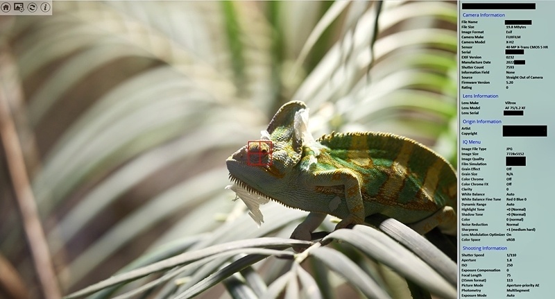

Hi, bei mir auf kleinem Monitor kommen die RAF alle ganz gut, auch bei 100% oft sehr weitgehend scharf, soweit C1 die Schärfe automatisch darstellt. Die halbverdeckte Schrift vorn links und das rostige Herz hinten sind ganz gut abgebildet. Ich bin aber kein Pixelkeeper. Hier das erste Foto der Reihe, die vllt. bei durchgehend mit M gemacht lehrreicher wäre. Ich habe es leicht bearbeitet. Gruss
Hab’s auch gerade mal in LR angeschaut (f4.8 50mm). Finde es ok. Klar, je mehr man reinzoomt, dann wird’s irgendwann unscharf. Das ist immer so. Noch ein Tipp: Alle Deine JPG Einstellungen stehen auf Default. Da besteht noch Spielraum in der Bearbeitung in der Kamera. Z.B. Schärfung. AF-C steht auf Auslöseprio. Würde ich auf Fokusprio umstellen. Hier ging es zwar um ein Foto mit AF-S, aber Du wirst ja sicher irgendwann auch mal AF-C benutzen.

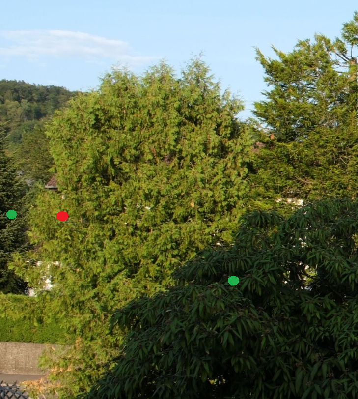

die letzte Reihe der Bilder (Haus, Gehweg) zeigen eigentlich eines: Über Schärfe des Objektives würde ich mir keine Sorgen machen, sofern es denn darum ging.
Ich würde mích mit dem Autofokus bzw. dem setzen des richtigen AF-Punktes beschäftigen. Also mal auf Einzelpunkt setzen, Fokuspriorit und sowas wie "Instant-Autofokus" (Pre-Fokus?) im Forum suchen.
Zu den Aufnahmeparametern: f/22 ist sicher der Wert mit der ungünstigsten Auswirkung bezogen auf Blende/ Schärfe. Der höchste ISO Wert in der Reihe, ISO800, spielt nicht so die große Rolle, wenn auch der natürlich grundsätzlich unnötig ist, denn alle Bilder haben ja eine sehr kurze Belichtungszeit, also 1/1000 usw.
Also erstmal Grundlagen schaffen, Schärfetests mit dem Objektiv würde ich mal erst ganz hinten anstellen.
vor 1 Stunde schrieb pragmatiker:
Das Foto ist doch mit AF-S und Einzelpunkt und Fokusprio gemacht. Ok, bei weiterer Abblendung macht Instant AF Sinn. Oder manueller Fokus mit Fokuslupe.
vor 40 Minuten schrieb Tommy43:
Wie dem auch sei, ich sehe in der Häuser-Bilderreihe unterschiedliche Fokusebenen.
Wenn man also auf dem Stativ einmal korrekt fokussiert hat, dann könnte man den AF ja auch ganz ausschalten, damit die Schärfeebene auf jeden Fall identisch bleibt. ISO fest auf Basis-ISO. Dann lässt sich eine Blendenreihe machen und neben der Blende ändert sich lediglich noch die Belichtungszeit. Dann würden die Bilder auch gleich hell (belichtet) werden.
Aber, sofern ich es richtig verstanden habe, ging es ja um die Objektivschärfe und nicht um die Blendenwirkung zu sehen? Und die Schärfe der Optik passt doch, soviel lässt sich ja auch so feststellen?
Um die Schärfe des Objektivs zu beurteilen, hätte ein Bild mit Offenblende und ein weiteres um 1 oder 2 Stop abgeblendetes Bild gereicht. Aber wie dem auch sei. Das Objektiv ist m.E. in Ordnung. Dezentrierung mal außen vor, das wurde ja nicht getestet.

Ja genau, sofern ich es richtig getroffen habe sollte der Fokus auf der Biene mit den roten Streifen liegen.
Am 14.4.2025 um 18:33 schrieb Zuikino:
Die große Tiefenstaffelung ist auch nicht hilfreich
Ja, ich hatte mir schnell ein Motiv rausgesucht und geschaut wie ich da die 20m hinkriege. Es war nicht so einfach, weil ich in vielen Fällen auf dem Parkplatz gestanden hätte und damit Leuten im Weg... 😬
Es wäre also besser gewesen direkt gegen die Hauswand zu fotografieren?
