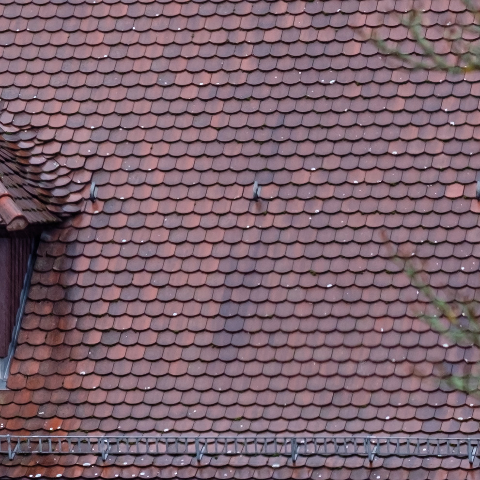

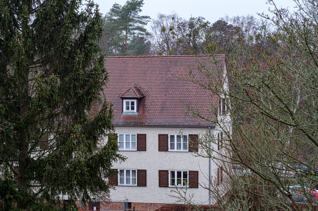

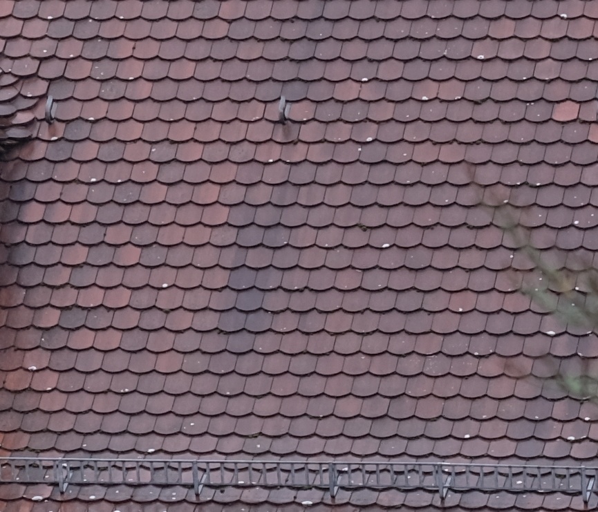

Die Fotos sind total unscharf von vorne bis hinten. Sie sind weder vom Fotografen verwackelt noch mit falschem Fokus. Siehe Bildbeispiel 18-55 mit Brennweite 18mm, f 8, t 1/440sec

Ich habs mal ´runtergeladen und in der der Vergrößerung abgesucht. Sieht für mich aus, als wenn gar nichts fokussiert wurde. (Worauf) wurde der AF gelocked bzw. manuell fokussiert?

Das Bild sieht mir schon ein bisschen so aus, als wäre es verwackelt.
Das Foto ist m. E. verwackelt. Sei es durch den Fotografen oder... durch den Ibis. Bei 18 mm und je nach Blende sieht Fokus-Unschärfe m.E.doch anders aus.

Anhand einer so geringen Auflösung ist das kaum vernünftig zu beurteilen, aber auf Bewegungsunschärfe – sei es durch Verwacklung der Kamera oder durch den Bildstabilisator – deutet hier nichts hin. Übrigens war laut Exif-Daten bei dieser Aufnahme der Bildstabilisator des Objektivs aktiv (im Modus 1).
Anders als andere sehe ich hier keine Verwacklungen sondern ein Bild, bei dem der Fokus nicht gegriffen hat. Und zwar nirgendwo. Vermutlich liegt der im nicht sichtbaren Nahbereich? EXIF: subjectdistrange = 0, ist das der Fokusdistanzwert?
Bei meiner H1 bekomme ich solche Bilder nur, wenn ich nicht richtig fokussiert habe.
bearbeitet von Tommy43
Für mich sieht das auch eher nach Fokusfehler als nach Verwacklung aus.
