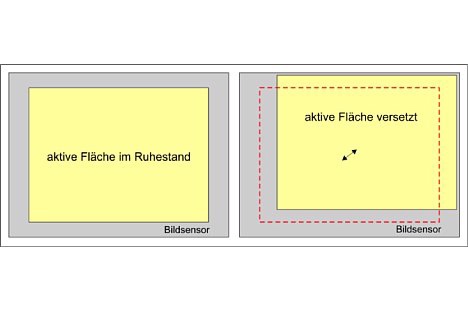

Nein ernsthaft, auch wenn ich „nur“ den IBIS der H1 kenne, die Werte sind keine Phantasie aber entsprechen der maximalen Leistung wenn alles optimal passt und das ist leider nicht immer der Fall. ZB. kann der IBIS nicht über den maximalen Auslenkungsbereich des Sensors hinaus korrigieren wenn die Bewegung in der Belichtungszeit zu groß ist. Deshalb ist es bei kritischen Zeiten immer sinnvoll mehrere Aufnahmen zu erstellen.
Für eine konkrete Fehleranalyse müsste man aber tatsächlich mindestens das Bild sehen.

@AS-Xdanke, deine Erklärung bez. des Auslenkungswinkels klingt recht logisch
