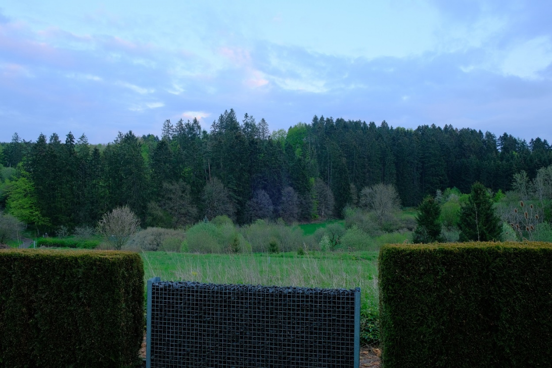

ich hab seit neustem eine Fujifilm X-T4 mit dem 18-55mm F2.8-4 Objektiv

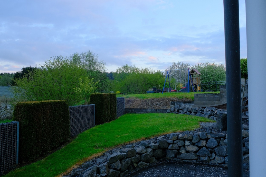

Ich hab auf sehr vielen Fotos in der Bildmitte einen Violetten Fleck, welcher sehr nervig ist, dieser ist bei z.b bei Blende 22 sehr deutlich zu sehen und bei Blende 2.8 nicht mehr vorhanden. Bei Blende 9 - 11 ist er leider auf sehr vielen Bildern auch zu sehen. Der Fleck tritt bei Sonne und bei bedeckten Himmel ( Beispielbild) auf. Woher kommt dieser Fleck und was kann ich dagegen tuen?
ich hab mal ein Bild angehängt wo dieser Deutlich zu sehen ist. (Blende 22)
Bei kleinen Blendenöffnungen treten Beugungen an den Blendenlamellen auf. Gegenlicht und grosse Wellenlängen unterstützen den Effekt.  Bei Blende 9 sollte der Effekt jedoch nur schwach oder garnicht auftreten. Hier gibt es Gegenlicht Blendenflecken, die ähnlich wie in Deinem Beispiel. Viele sagen, nicht überBlende 14 bei APS-C

Gegenlichblende nutzen, Kamera ggf. verschwenken, wenn so ein Fleck im Sucher sichtbar wird oder Position ändern und natürlich  normale Blendenstufen verwenden. Bei größeren Blenden tritt ja auch Beugungsunschärfe auf. Von daher machen die ja nur in Ausnahmefällen Sinn.

Gegenlichtblende ist drauf. Der Fleck ist auch leider bei Blende 9 - 11 deutlich zu sehen. Ich war letzte Woche eine Burg Fotografieren und 80% der Bilder sind unbrauchbar deswegen. Weder mit meiner LUMIX G9 und Kitobjektiv noch mit meiner Sony Alpha 7 III mit Kitobjektiv hatte ich solche Flecken. Ich bin schon ziemlich enttäuscht von so einem "hochwertigen" Objektiv.

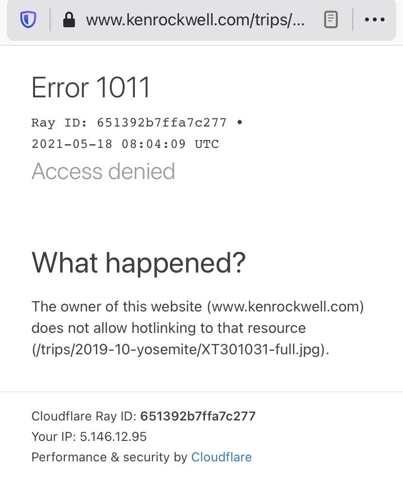

Die ganzen Olympus TG Kameras sind auch im sichtbaren Spektrum konstruktionsbedingt durch das verwendete Zoom im Telebereich davon betroffen.
https://www.dpreview.com/forums/post/58056523
