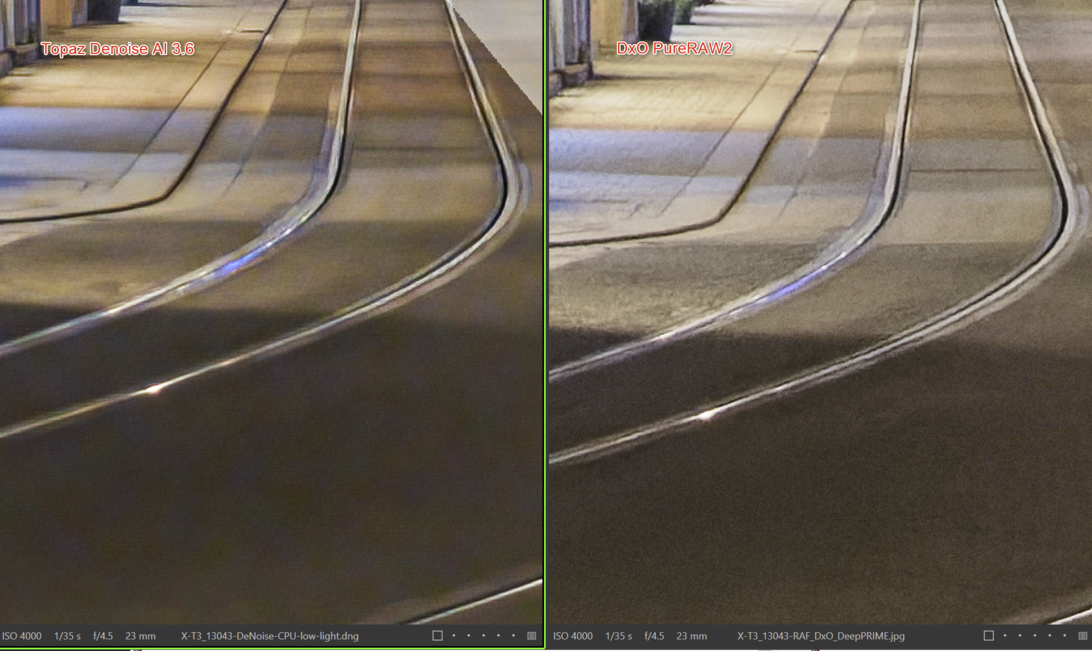

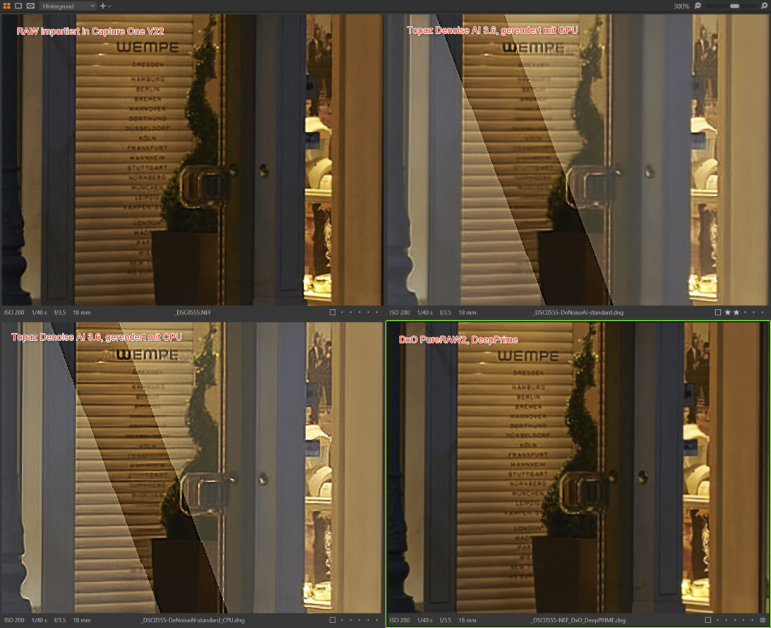

Wie angekündigt habe ich mich noch einmal intensiv mit dem Thema Entrauschen beschäftigt. Dabei habe ich die Testversionen von DxO PureRAW 2 und Topaz DeNoise AI V3.6 miteinander verglichen. Das Ergebnis ist für mich eindeutig. Auch wenn ich eher ein Control Freak bin, schlägt das Pendel in Richtung PureRAW aus. Bei DeNoise stören mich die zu agressive Entrauschung und Nachschärfung. Feine Strukturen werden komplett weggebügelt, z.B. feine Haare, Mauerstrukturen, Asphalt. Zudem kommt, dass DeNoise mit Schriften nicht gut klar kommt. Hier entstehen häufig Artefakte. PureRAW 2 entrauscht dagegen mit Augenmaß. Feine Strukturen werden nicht komplett weggebügelt. Manchmal werden Strukturen aber auch ein wenig zu stark betont. Nachteil von PureRAW, ist, dass man kaum Einfluss auf das Ergebnis nehmen kann. Neben DeepPrime funktioniert nur das HQ-Modell, Prime ist für meine X-T3 nicht anwendbar. Das HQ-Modell bietet aber gegenüber dem direkten Import der RAF-Datei in Capture One keinen relevanten Vorteil. Es gibt aber auch noch einen Punkt den ich sehr gut gelöst finde. Im Windows-Explorer kann man über das Kontextmenü direkt in eine Datei konvertieren., ohne das Programmfenster zu öffnen. Ferner beträgt der Speicherbedarf von PureRAW nur ca. 60% dessen, wass sich DeNoise gönnt. Für die 26 Megapixel genehmigt sich DeNoise gute 150 MByte, PureRAW kommt mit knapp 90 MByte aus, was aber immer noch dem 2,5-fachen der RAF-Datei beträgt. Bis ISO-2000 kann man gut auf eine weitere Entrauschung durch PureRAW verzichten. Erst bei höheren Werten, werde ich das Verfahren anwenden.
Dann bin ich auf ein äußerst merkwürdiges Verhalten gestoßen, worauf ich nie gekommen wäre. In einen Youtube-Beitrag von Daniel Nimmervoll wird berichtet, dass Topaz DeNoise AI in Version 2.2 mit identischen Einstellungen unterschiedliche Ergebnisse produziert, je nachdem ob man mit der CPU rendert oder mit der Grafikkarte (GPU).
https://www.youtube.com/watch?v=w6z8tqLBnmQ&list=PLs-jKMxl4vzwcTDu2cyA1X--QGU4KMG4d&index=31
Ich konnte das nicht glauben und habe es selbst nachvollzogen. Es stimmt tatsächlich und gilt auch noch für Version 3.6. Ich kann jetzt nicht sagen ob es bei allen RAW-Formaten und allen Modellen von DeNoise auftritt, aber mit meinen Bildern meiner alten Nikon D90 waren die Ergebnisse schon extrem. Bei meiner Fujifilm X-T3 konnte ich nicht so starke Unterschiede feststellen. Die Entrauschung meiner Nikon-Bilder war komplett unbrauchbar - durchweg bei allen Modellen von DeNoise.
Zu Verdeutlich meiner Ergebnisse habe ich ein paar Beispeile zusammengestellt. Da ich im Moment viele schwarzweiß Bilder erstelle und Silver Efex anschaffen möchte, lag für mich die Kombo aus den NIK Collections und PureRAW 2 nahe, da der Aufpreis für PureRAW dann "nur noch" 50€ beträgt.
Vergleich Topaz Denoise gerendert mit Grafikkarte (links) und CPU (rechts):
Vergleich RAW (oben links), Topaz Denoise GPU (oben rechts), Topaz Denoise CPU (unten links), DxO PureRAW (unten rechts). Hier erzielt PureRAW das beste Ergebnis. Die Ergebnisse von DeNoise sind schlechter als die des direkt in Capture One eingelesene RAW, da die Details wie Schrift komplett unbrauchbar werden:
Vergleich X-T3 bei High-ISO, Topaz Denoise (links), DxO PureRaw 2 (rechts). Die Asphalt und Pflasterstrukturen sind bei DeNoise komplett verwaschen:
Zum Abschluss nochmal ein Vergleich zum Thema Schriften: JPG direkt aus der Kamera (links oben), RAF in Capture One importiert (rechts oben), Topaz Denoise (links unten), DxO PureRAW 2 (rechts unten)
