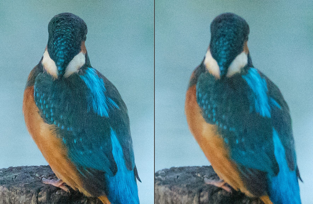

ChristianFuerst Geschrieben 20. August 2022 Share #632 Geschrieben 20. August 2022 (bearbeitet) Werbung (verschwindet nach Registrierung) vor 1 Stunde schrieb der_molch: @ChristianFuerst... zum Vergleich dann doch bitte mal auch dunklere Bilder mit ISO 12k / 25k / 51k nachschieben ( da hat Rachmaninov schon Recht, bei genügend Licht ist High-ISO nicht das Problem ). selbstverständlich weiß ich das, aber ich finde die Qualität bei 12800 schon bemerkenswert, denn die war/ist bei meiner H1 sichtlich schlechter, schon bei gutem Licht. Bei meinem Aufgabenbereich allerdings genügt es schon, wenn wenigstens ein Teil des Bildes ordentlich beleuchtet ist. dann rauschts zwar in Schatten und im Dunkeln, aber die helleren Teile werden ordentlich. Bisher konnte ich aber noch wenig machen, da die Theatersaison erst gaaaanz langsam beginnt. Und Sternenbilder etc sind nicht mein Ding. Und noch etwas: Auch bei Tageslicht braucht man ja mal extrem kurze Beli-Zeiten. Ich rede nicht von 51K, aber 12800 oder 25,2 K etwa auf dem Hochsitz (Ich bin kein Jäger oder Wildlife-Experte). Und unter Umständen auch mal der Sportfotograf. aber ich brauche ja auch nicht die 40 Bilder/s und werde sie dennoch mal ausprobieren! bearbeitet 20. August 2022 von ChristianFuerst Link zum Beitrag Auf anderen Seiten teilen More sharing options...
